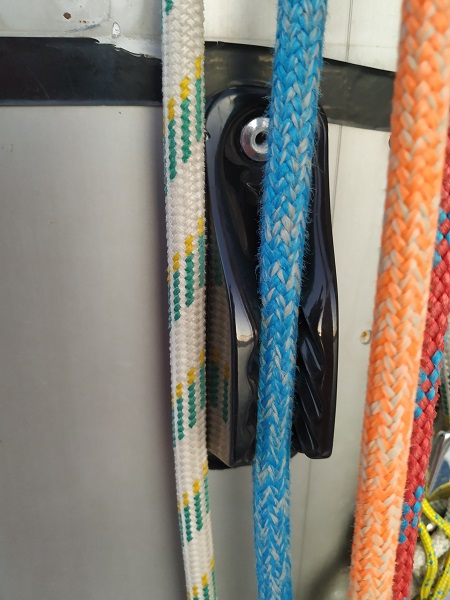

(17-11-2019, 06:19 PM)Kaia escribió:  No hace falta mordedor camcleat, con uno tipo al de la foto es suficiente para soportar buena parte del peso de mi mayor.
Como se ve en la segunda foto, la driza está bastante desviada de la vertical, cuando tiro desde la bañera salta sin problemas del mordedor

Perdón, estaba pensando en ese tipo de mordaza pero me equivoqué de término... Sorry Sorry Sorry
Sí que es importante utilizar bien el lenguaje náutico, también en otros idiomas, de los que tomamos tantas palabras..
Clamcleat, (clam, almeja; cleat, mordedor):
