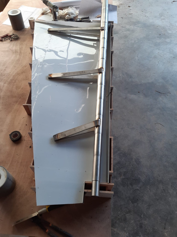

además de esto, como comente en la anterior publicación, la semana pasada me soldaron las pletinas de la mecha del timón que van dentro de la pala.
hoy la he colocado dentro del molde sin terminar para ver como quedaba y este es el resultado:

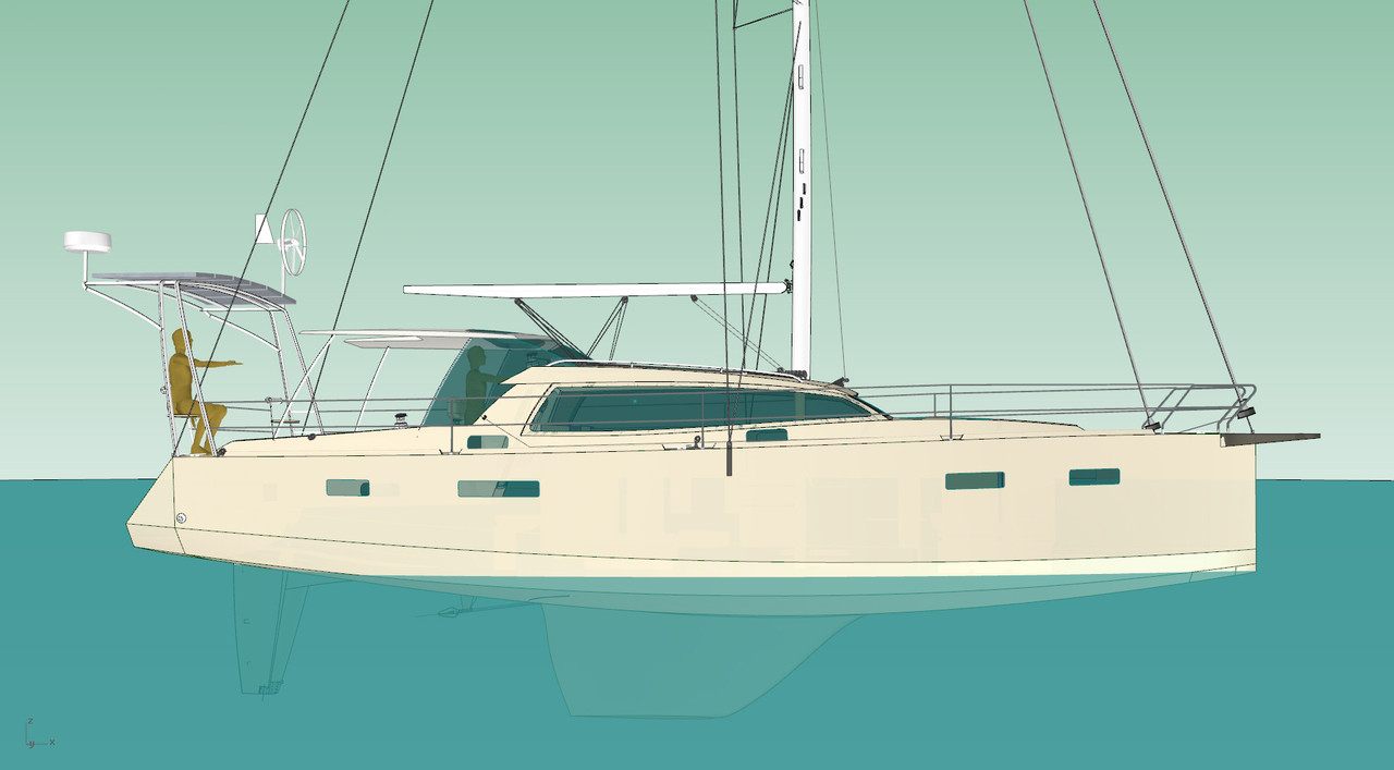

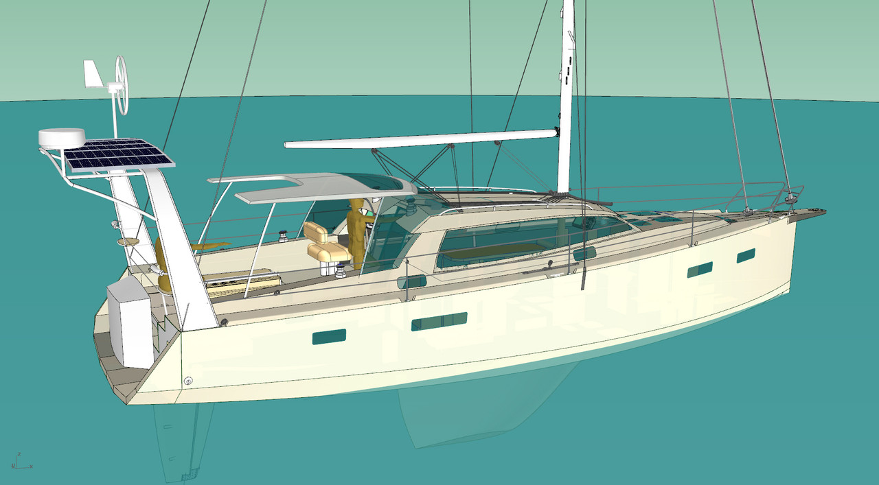

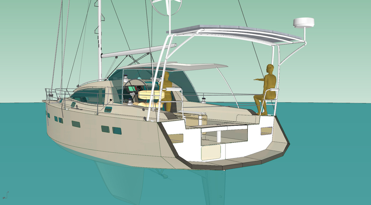

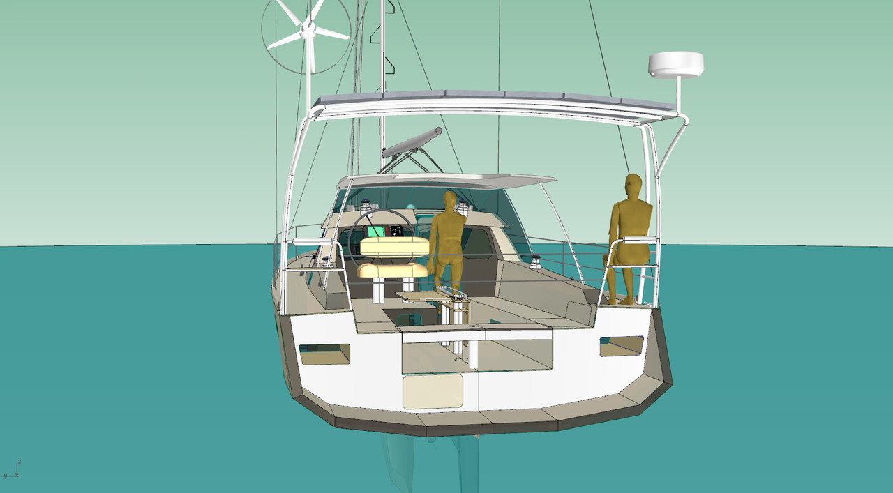

Como se estaba hablando en otro hilo del arco de popa pongo aquí el que tenemos diseñado para el Pelícano 12:
[Imagen: arco05.jpg]
[Imagen: arco04.jpg]
[Imagen: arco03.jpg]
Cumple con hacer de balcón de popa. No lleva pescantes porque vemos más adecuada la posición del dingui en la plataforma de popa, más firme y con menos exposición al viento. Pero podría llevarlos.
Le hemos dibujado recientemente los asientos de popa, y han sido aprobados por el Alto Almirantazgo. Los dos tubos continuación de los guardamancebos pueden servir también de escalones para asomarse a la parte superior de las placas, se puede valorar algún travesaño similar más alto con el mismo fin.
Ciertamente es un diseño un tanto ideal, realizado con tubos de 50 y 25 mm de diámetro, curvados casi todos ellos. La ventaja en este caso es que se parte de unas dimensiones perfectamente controladas, reproducibles en un taller, tomar medidas de un barco ya hecho y sin planos 3d es bastante más difícil.
Que los tubos tengan curvatura los hace mucho más estéticos, pero también se puede hacer una simplificación.
A mi personalmente me gustan más los arcos que arrancan un poco más adentro de la manga del espejo, y que son más "independientes" de los balcones, estéticamente quedan mejor, y subir a ellos es más seguro, pero interrumpen más la circulación de popa y no proporcionan los asientos de aleta.
Agradecido por: Polizón, hopetos, CROCUS, Nauterapeuta

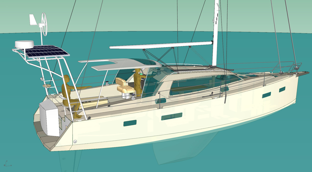

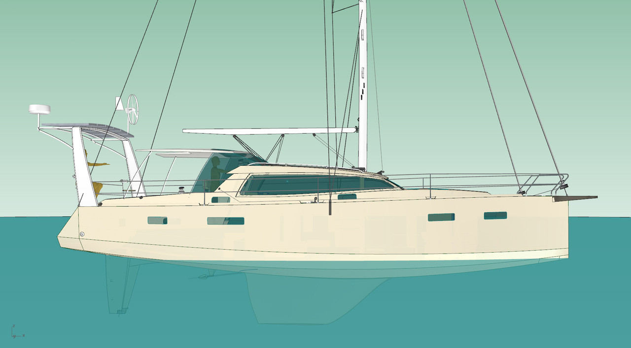

(22-01-2021, 10:13 AM)doctaton escribió:  En fibra, para mi por supuesto, hubiese quedad mucho mas bonito y acorde con las líneas del Pelicano.
Pero, para gustos los colores...
No cuesta mucho probar el efecto visual:
[Imagen: arco06.jpg]
[Imagen: arco08.jpg]
[Imagen: arco07.jpg]
A mi me parece que se hace demasiado "protagonista", mientras que un arco en inox se ve menos, no lo tienes tanto en cuenta visualmente. Y desde luego, debería ser de un color que lo desligue de la cubierta o del casco, que se sepa que es un elemento independiente, como el techo de la bañera.
Y a efectos prácticos, nos anula el sitio de las cornamusas, para las que habría que encontrar posiciones alternativas, y el paso de los backestays, lo mismo, habría que buscarles una solución.
Por otra parte, ejercerían un efecto ala que habría que estudiar con cierto cuidado.
Pero adelante, opiniones.
Agradecido por: Polizón, CROCUS
Definitivamente me gusta más en fibra.

Más bajo, un poco, el caso es que no te des con la cabeza en las placas al pasar de la bañera a las bandas. Ahi van unas imágenes con el arco más bajo y un poco acortado a popa..dibujar dos veces, cortar sólo una..
[Imagen: arco09.jpg]
[Imagen: arco10.jpg]
[Imagen: arco11.jpg]
Más ancho creo que claramente no, "pesa" más a la vista.
Se podría probar incluso inclinando el arco hacia proa:
[Imagen: arco-12.jpg]
Pero en mi opinión recarga las líneas. Para mi, cuanto más neutro sea el arco, mejor, pero comprendo que haya a quien le pueda gustar algo más llamativo. Así sería con el arco y el techo de cabina de color similar a los de cubierta:
[Imagen: arco13.jpg]
Mal no queda.
Agradecido por: Polizón, Tortuga Carey
