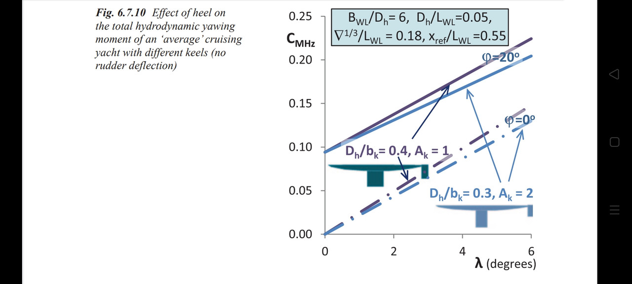

[Imagen: Screenshot-2021-06-16-11-44-07-90-e2d5b3...6fbb0f.jpg]
esta estimación del Coeficiente (C_Mhz) del momento de giro de veleros modernos la ha realizado uno de los mejores expertos europeos en mecánica de fluidos, un ingeniero aeronáutico, la estimación puede que no sea correcta, pero es lo de menos
Cuántos diseñadores de veleros conoces que sepan Calcular el Momento de giro de un velero
Uno (?) Ninguno (?)
Por ahí debe andar la cosa
Supongamos un Coeficiente de por ejemplo 0.2 y 8 metros cúbicos de Desplazamiento ... la Fuerza en Newtons-metro que resulta es simplemente espantosa
Es pan tosa
Ojocuberismo, Yataismo, ya tá ahí quedó y Supersticiones
