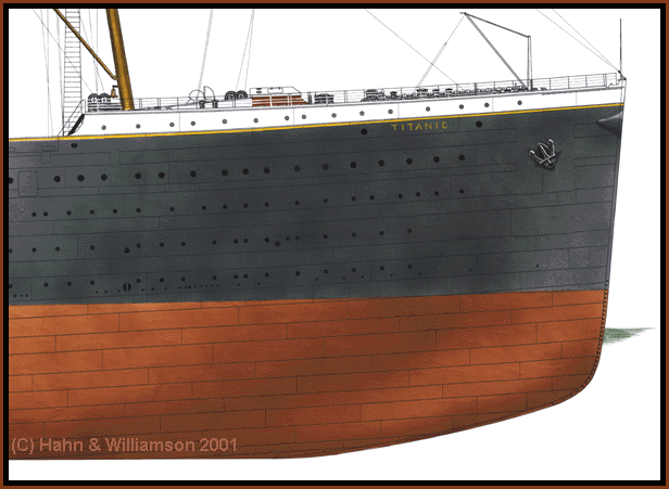

El famoso Titanic, donde se aprecia un equilibrio en obra viva y muerta...

Si cada vez hacemos cruceros con más vela, menos calado, "hoteles encima de gabarras" que es la tendencia y nos olvidamos que esos "hoteles" están en la mar, pronto nos encontraremos, aunque espero que no, con disgustos muy serios.
El fondo del asunto es que una vez más, estamos rozando los límites de la Hidrostática, y los GZ, etc solo valdrán con arrancada y todos los "auxiliares" en orden.. , y a determinados rumbos.
