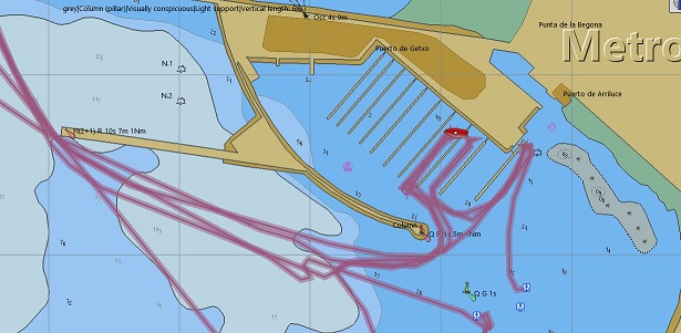

Llevo utilizando desde hace casi 10 años el Open CPN y muchas miles de millas recorridas, primero con una antena GPS conectada al ordenador y ahora tomando la señal de propio AIS, que utiliza una antena Furuno y puedo asegurar que el sistema de posicionamiento es totalmente fiable al 99%
Como el programa Open CPN deja el track marcado en la pantalla del ordenador, ya tenemos directamente señalada la estima al segundo, si hubiera cualquier anomalía de posicionamiento enseguida nos daríamos cuenta del error.
[Imagen: 2020-01-03-092147.jpg]
En la foto puede verse el posicionamiento que ocupo actualmente en el nautico de Getxo y la precisión en el pantalán es de menos de 1 metro, e incluso cuando en septiembre anduve fondeando en el antepuerto.

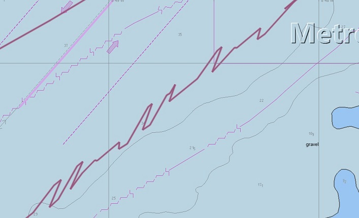

Antes he comentado que el GPS es fiable al 99%, ese 1% lo dejo en duda porque como podeis ver en la foto, en una ocasión, hace unos años, entrando en la ría de Vigo ya me hizo cosas raras y quedó reflejado en el track
[Imagen: 2020-01-03-091900.jpg]
También apuntar los posibles errores intencionados introducidos en el GPS, sobre el que ya abrí un hilo, de lo que le pasó el verano pasado a un amigo mío y que aunque tengo mis dudas, no por ello podemos dejar de estar atentos ante previsibles conflictos internacionales, que el mundo está muy loco
