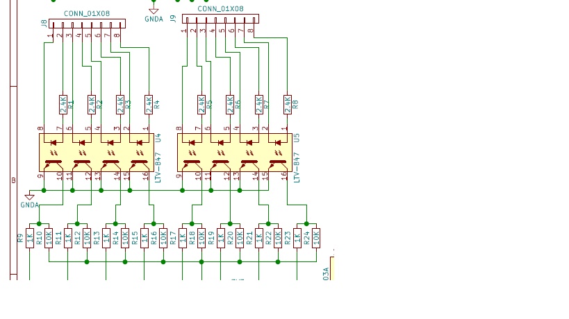

Como lo has conectado con el optoacoplador? o has probado tambien el circuito sin optoacoplador?
En cualquier caso esos circuitos son raros. Para ver si entran datos han puessto a la entrada de Seatalk en el emisor del diodo que va a masa un circuito de resistecia y LED. Yo lo hubiera puesto en paralelo con la entrada de seatalk y el emisor directo a masa. Prueba a quitar el resistor de 3 K y el LED y lo conectas directamente a masa.
La placa que me hice utilice de optoacoplador und LTV-847 con 4 optoacopladores. En la entrada so lo una resistencia de 2.4Kohm y emisor a masa. La salida tambien por divisor de tension 1K y 10K . la de 10K va a los 3.3V de la Raspberry.
Aqui el circuito:
[Imagen: otoakopler-Gypsylyon.jpg]
En el circuito directo usan un transistor NPN. Yo probe el montaje de Knauf con PNP que funciona.
Aqui lo tienes
http://www.thomasknauf.de/rap/seatalk3.htm#Uni
En cuento pueda lo meto en el programa para ver que hace en la simulacion
En cuanto al hardware no tengo muchas dudas. Las señales entraban a unos 13 volt desde seatalk y salían tras el optoacoplador a alrededor de 3 volt. Los led de las placas parpadeaban correctamente al ritmo de seatalk. Leyendo  mas en openmarine creo que era un conflicto con otro servicio que ni siquiera sabia que estaba allí llamado chronoghraf  y que parece que hay que modificar para que no entre en pugna con gpiod.
También probé el montaje con un BC547 NPN y funcionaba igual. Estoy bastante seguro de que se trataba del conflicto ya que no me entraba nada, ni datos buenos ni porqueria. Aquí se usa el NPN por que se invierte la señal pero también funcionaria con PNP y configurandolo como señal sin invertir. O al menos eso supongo.
