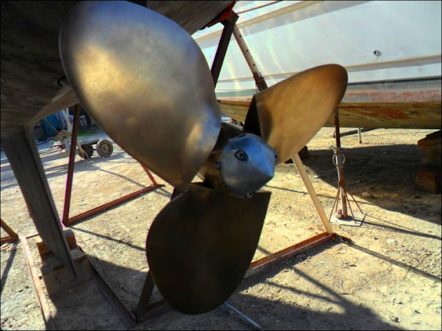

Así que tras consultar con mi mecánico de confianza, he decidido cambiar de tipo de hélice y colocar una tripala orientable de la marca MAX PROP, también de reconocida solvencia.
[Imagen: 2021-03-09-065412.png]
Hélice MAX PROP, sin el ánodo de popa
Ayer mismo se hizo la sustitución en el varadero de Puerto de Santa María, y tras las pruebas de navegación pertinentes quedé satisfecho, la definitiva prueba será la subida hasta Galicia dentro de pocos días.
Este nuevo modelo de MAX PROP tiene la peculiaridad que a diferencia de los anteriores modelos que se necesita sacar el barco a seco para manipular el engranaje que varía el ángulo de ataque de las palas, en este no es necesario, ya que se puede hacer de forma sencilla bajo el agua.
[Imagen: IMG-20210308-121754.jpg]
Ya que como se ve en la imagen, lleva un mecanismo que con facilidad, soltando un prisionero se varía el ángulo con una llave allen, aunque tras las pruebas de ayer, creo que no será necesario, ya que del fabricante vino con lo que creo que es el ángulo de ataque correcto.
Ya comentaré más adelante con la experiencia el comportamiento de dicha hélice.

Lo bueno de ese modelo de Max pro es que vale tanto para dextrogiros como levogiros. Es una maravilla de helice. Es la que yo tengo
Yo también llevo una Max Prop, pero modelo classic, no se puede regular el paso sin desmontar, pero una vez regulado, ¿para que cambiarlo?.
Como anécdota, para los que sabéis la de piezas y tornillos que lleva, yo la he desmontado y montado con el barco a flote, en unos 40 min y con una visibilidad de 1 mtr aprox. No lo volveré a hacer, a no ser causa de fuerza mayor.

Pues sí, tienes razón pero supongo que habrá que hacer pruebas con diferentes pasos para ajustar el mejor rendimiento y poder hacerlo sin sacar el barco es una gran ventaja, aunque una vez conformes ya no creo necesario volver a ajustar el paso.
Por lo que he visto, el montaje de la hélice es más sencilla que la Gori y pesa menos, espero que todo sean ventajas, en poco tiempo iremos viendolo.
