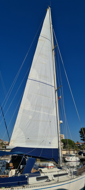

Aqui tienes la vela que yo tengo. 50 m2, Dacron ligero, trirradial con dos fullbaten arriba y tres en baluma
[Imagen: 20211119-102841.jpg]
La mía es de Sail Select de Villanova y la Geltru
Agradecido por: nico091
