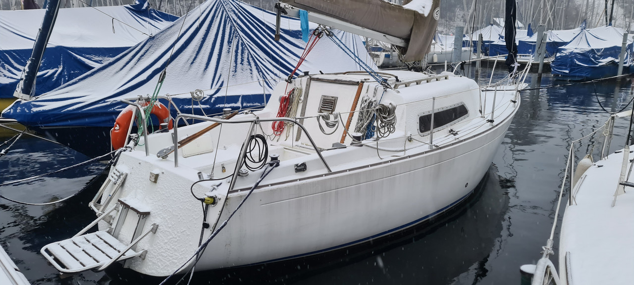

También puedes instalar una pata de gallo aprovechando los arraigos actuales en la cubierta y en ella el aparejo. Un "bridle" para los ingleses, "pantoire" para los gabachos. Es una solución clásica ahora de moda porque muchos Dufour y Jeanneau la llevan. Te permite cazar la mayor sin tirar tanto de la botavara hacia abajo, como en tu sistema actual. Conservas mejor la forma de la vela y manejas la baluma con la contra. Este Sadler 290 lleva ese sistema. La pata de gallo puede ser de cable o textil. Es sencillo y barato.

Has probado a cambiar el arraigo de la botavara al cáncamo de más a popa y la polea de más a popa donde tienes ahora el arraigo??.

Como puedes ver en las fotos, son ds escotas. Una a ababor y otra a estribor.
Para convetir tu escota a la alemana en doble escota, solo necesitas una polea doble en paralelo y otra polea a pie de palo en babor.
Las dos poleas a popa de la botavasa y las dos sobre el roof te sirven sin modificaciones. En el mio van igual
[Imagen: DSC-0010.jpg]
[Imagen: DSC-0011.jpg]
[Imagen: DSC-0012.jpg]
[Imagen: DSC-0013.jpg]
En estas dos fotos puedes ver el detalle de la doble polea en paralelo para reenviar las dos escotas a pie de palo. La polea doble la monte posteriormente. El dia que peto el carro utilice una polea para cada escota.
[Imagen: DSC-0014.jpg]
[Imagen: DSC-0015.jpg]
Claro que con este sistema necesitas otro winche en babor.
Las poleas que van sobre el roof, van cogidas al soporte del carro de mayor que llevaba. En una navegada con fuerte viento, peto el carro de la escota. Para seguir navegando monte ese sistema de respeto. Me gusto tanto que asi se ha quedado. El trimado es igual que con el carro. Si vas amurado a estribor, la escota de estribor te sirve para posicionar la botavara, y la de babor para darle o quitarle tension, es decir abrir o cerrar baluma.
La gran ventaja es que la botavara que fija y no bambolea. Asi cuando pasas al palo, te puedes agarrar a la misma. Para recojer la vela no tienes que andar haciento abdominales para compensar el vaiven de la botavara. Si vas con portantes la escota de sotavento actua como retenida en caso de transluchada involuntaria. Ademas este sistema te va a dar menos problemas que el carro.
