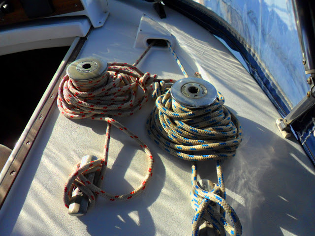

He probado a sustituir la polea violin con mordedor por otra sin mordedor y utilizar para bloquear el cabo una mordaza que tengo en el roof, en concreto esta, la que se ve en la parte superior de la foto sobre la caja del desviadrizas.
[Imagen: SAM_2537.JPG]
Pero no me convence, ni la dirección de tiro a la hora de cazar ni el tipo de mordaza.

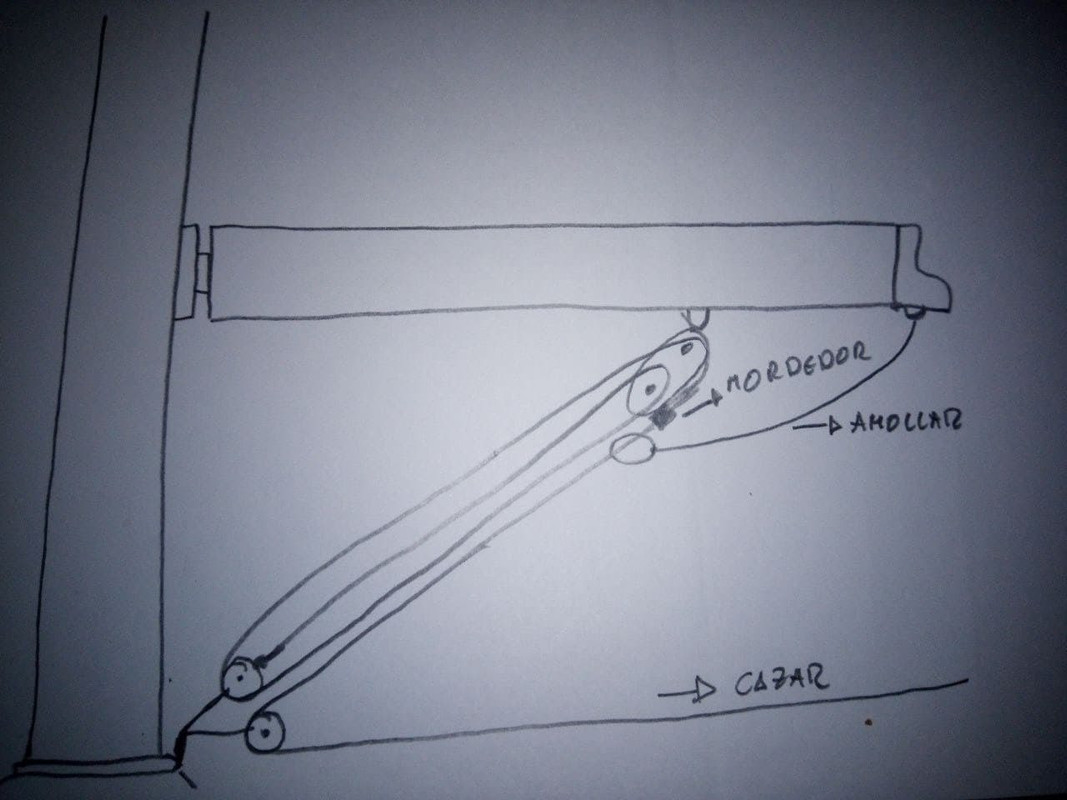

Este es el sistema que mejor me funciono, pero rengo que estar pendiente del cabo de amollar para que no se vuelva a meter el cabo en el mordedor, además quedaban un poco forzadas las dos poleas de la base del palo una contra otra.
En reste caso la polea violin con mordedor la puse en la botavara, y en la base, puse otra polea para reenviarlo hacia la bañera.
En la botavara puse un cabo al extremo de la misma y en el otro extremo va un mosquetón por el que pasa el cabo tras el mordedor, al dar un tirón, puedo sacar el cabo del mordedor y amollar, pero como he dicho no acaba de convencerme del todo.
pongo un cutrecroquis donde se entiende mejor....espero Cunao
[Imagen: photo-2022-03-17-19-00-51.jpg]
A ver si alguien puede aportar algo mejor que esto.
Según las fotos ese sistema está mal diseñado.
Los winches deberían estar donde las cornamusas y donde están los winches unos stopers.
Ese sistema winche cornamusa no es bueno para trimar.  Además para mantener la tensión te bloquea el winche. Aunque en tu caso no es muy problematico.
Lo más sencillo en tu caso es quitar la mordaza de la polea a pie de palo y problema solucionado.
So quieres mejorar la maniobra y aprovechar bien los winches y reenviar más cabos, por ejemplo rizos, entonces mueve los winches donde están las cornamusas y donde están los winches pon un bloque de tres o cuatro mordazas.
Supongo que tal como lo tienes hay refuerzos en el roof tanto para las cornamusas como para los winches.
