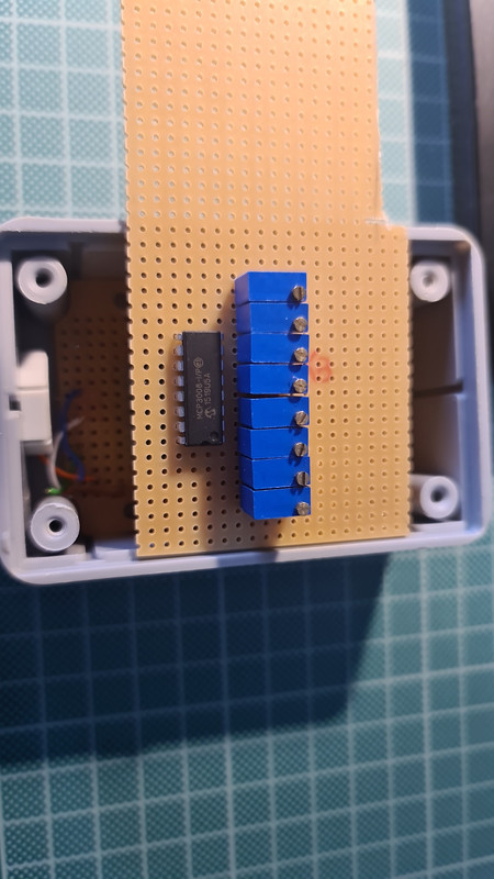

Esto es todo lo que hace falta para hacer el convertidor AD de 8 canales
[Imagen: IMG-20230305-WA0019.jpg]
Un mcp3008 y 8 potis como divisores de tensión.
Luego los cables una caja estanca y terminado

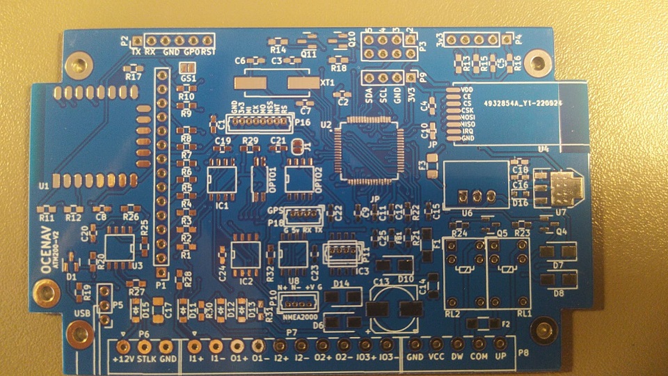

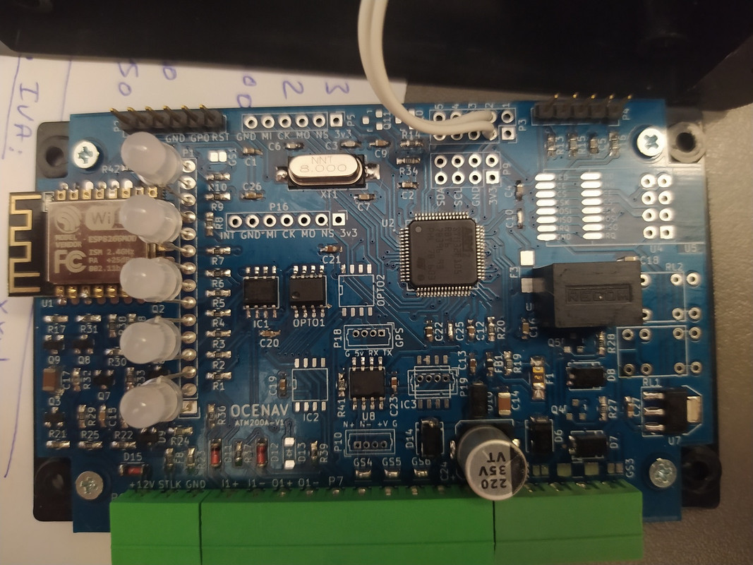

He visto que ahora el último dispositivo de ocenav viene con barómetro y gps. He entendido que la placa viene siendo la misma que el 105. Significa eso que es posible "ampliar" la placa original de un 105 con esos sensores?
(23-03-2023, 09:57 PM)Svenson escribió:  He visto que ahora el último dispositivo de ocenav viene con barómetro y gps. He entendido que la placa viene siendo la misma que el 105. Significa eso que es posible "ampliar" la placa original de un 105 con esos sensores?
Los sensores barómetro, termómetro e higrómetro, y el GNSS interno son opciones, no se sirven con el equipo básico.
Las placas (PCB) ya van por la cuarta versión, pero en todas ellas pueden instalarse estos sensores.

Para ser franco, la lectura a largo plazo del sensor de temperatura tiene una desviación al alza de unos 3-4 grados.
Eso, a pesar de aplicar una compensación a los 10 minutos de haber arrancado el equipo.
Esto se debe a que el sensor está en el interior de la caja, integrado en un chip que adquiere una remperatura siempre superior a la del ambiente.
No puedo aplicar más correcciones porque dependen del lugar donde se instale el equipo. Lo ideal para el sensor es que esté ventilado, pero eso suele ser incompatible con la protección contra humedad y agua de la electrónica.
Los sensores de presión y humedad funcionan correctamente y son muy precisos.
