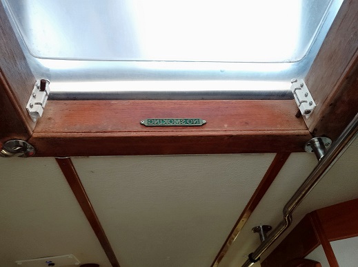

Al Bahía de las Islas le puse este bloqueo interior, tras la demanda de una novia miedosa que tuve, creo que nunca me cerré por dentro, pero ahí quedaron los cerrojos para la posteridad
[Imagen: IMG-20230221-074227.jpg]
[Imagen: IMG-20230221-074209.jpg]

(21-02-2023, 08:54 AM)Kaia escribió:  Al Bahía de las Islas le puse este bloqueo interior, tras la demanda de una novia miedosa que tuve, creo que nunca me cerré por dentro, pero ahí quedaron los cerrojos para la posteridad
Es un buen sistema. Al metacrilato le hiciste los agujeros con broca normal? No puede partir? (Soy bastante ignorante en este campo jaja)

(21-02-2023, 10:13 PM)Oceanpet escribió:  Es un buen sistema. Al metacrilato le hiciste los agujeros con broca normal? No puede partir? (Soy bastante ignorante en este campo jaja)
Si, con broca normal de acero, el metacrilato es muy grueso y no parte
