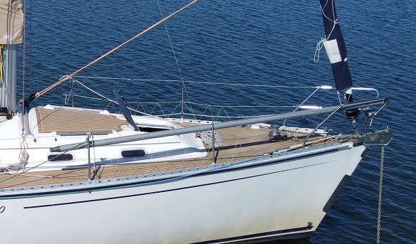

(13-03-2023, 10:52 PM)Kaia escribió:  Cuando armé al Bahía dispuse que el tangón se estibase en el mástil, durante un tiempo no hubo ningún problema, pero estos llegaron cuando empecé a utilizar el spi en solitario, me era más incómodo bajarlo a su posición de trabajo que hacerlo desde la cubierta, así que salvo cuando navegaba con tripulación, lo llevaba estibado siempre en cubierta.
Con el nuevo mástil, (ya no puse carrilera larga para estibarlo en el mástil), el menos pesado de los dos que tengo, llevo la uña a un herraje en el balcón de proa y por el otro lado una simple gaza lo sujeta, desde ahí lo trabajo sin dificultades.
En cuanto al peso y la aerodinámica que pueda influir la vela mayor, nunca me ha preocupado, los tecnicismos para los puristas, yo siempre voy a lo más práctico y cómodo de utilizar, sobre todo en solitario.

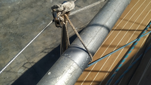

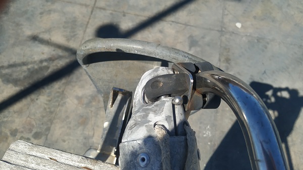

En el balcón utilicé un guiacabos como los que se usan en los candeleros para guiar el cabo recogedor del foque, la uña se adapta perfectamente al ojo del guiacabos, en otro tipo de puntera quizás no valga, como el otro tangón que tengo el pasador es de más diámetro
[Imagen: IMG-20230314-142103.jpg]
Por el otro lado un simple cabito de Dinnema, si voy a navegar con escora lo amarro al candelero con una cincha.
Como he dicho antes, para mí es muy cómodo el manejo desde esa posición, antes de soltarlo le coloco el amantillo, la contra y la braza, bien sea la del spi o la de atangonar el foque,
La contra la dejo un poco floja para que el tangón pueda ir hacia adelante y sacarlo del cabito, luego simplemente es encajarlo en la coz y desde la bañera ya manejo todo.

Aunque no lo parezca, aunque no lo veáis, ahí en la regala hay estivado un tangón de 70mm.
El paso no se interrumpe, y el zafado se hace inmediato con una mano.

(15-03-2023, 06:34 PM)nico091 escribió:  Aunque no lo parezca, aunque no lo veáis, ahí en la regala hay estivado un tangón de 70mm.
A veces discurro para bien.
Desde luego ni se nota que está ahí. Nunca se me habría ocurrido doblarlo  Eek . Entiendo que lo has doblado de modo que cuando está en uso la curva queda hacia abajo.
