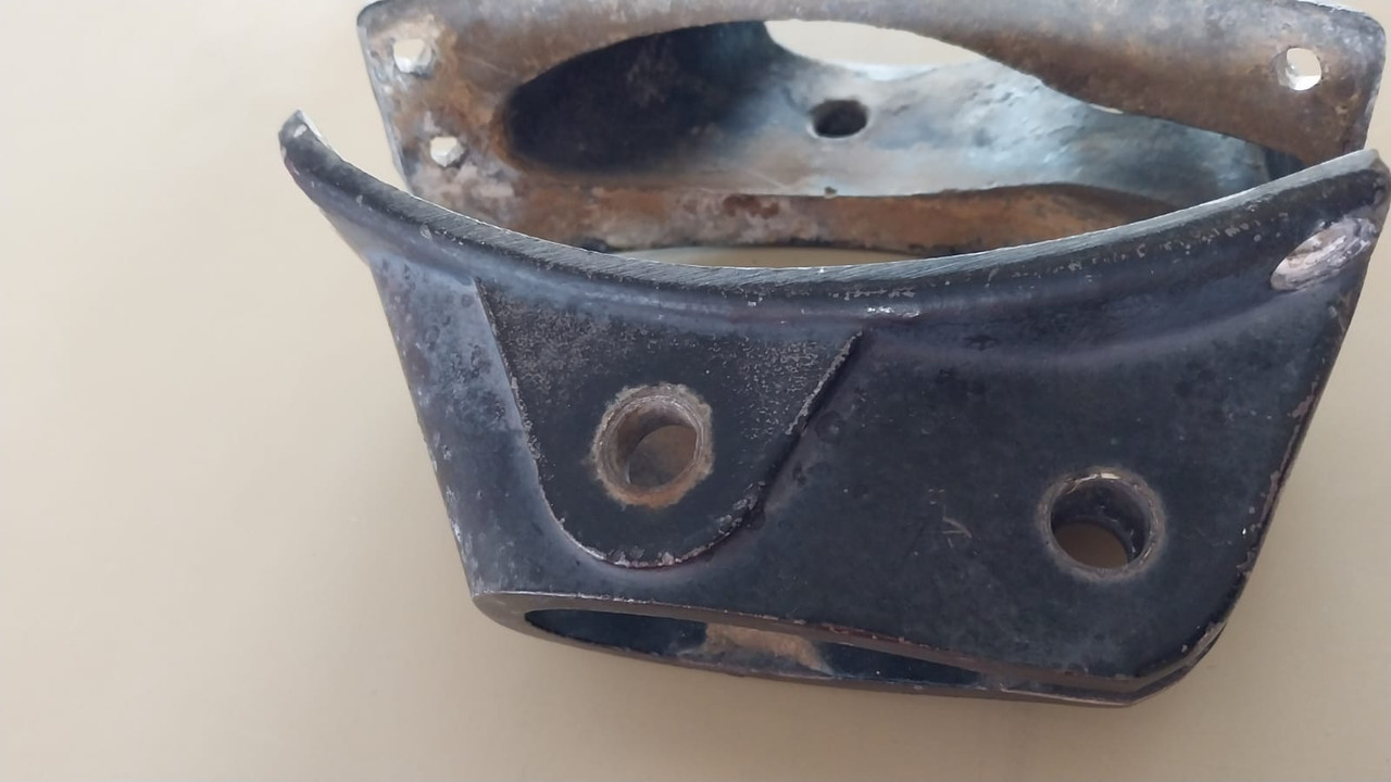

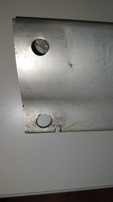

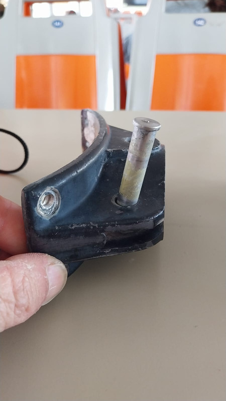

Hola de nuevo, he conseguido desmontar la cruceta y los soportes, todos los casquillos están gastados o rotos, la reparación parece relativamente fácil, sería reponer casquillos en soportes y crucetas. Supongo que el modelo original va con casquillos, pero también podría ser una reparación anterior ya que el barco tiene casi 40 años.
[Imagen: Imagen-de-Whats-App-2025-04-24-a-las-13-...b7c3e4.jpg]
Primero quité las crucetas pero tuve que volver a por los soportes con un taladro.

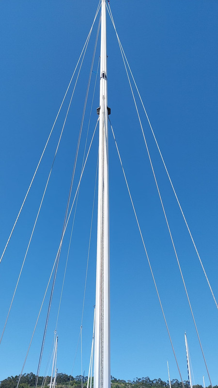

En RigRite dicen que los soportes están pensados para conseguir distintos ángulos verticales que se conseguirían taladrando la cruceta en ángulo. Todo tiene tanto juego que parecen alas en vez de crucetas, así que no tengo muy claro que ángulo ponerles.
"Old-style Spreader Base for Z95 Spreaders accommodates a variety of spreader angles. The same base is used on both sides of the mast, but spreaders must be drilled differently port and starboard to achieve a vertical angle."
Es un aparejo a tope de palo, un piso de cruccetas, un par de obenques bajos al través del palo y babystay.
Se agradece cualquier idea sobre el ángulo vertical ideal.
Horizontal?
6º / 5º cara arriba?
Gracias y saludos
