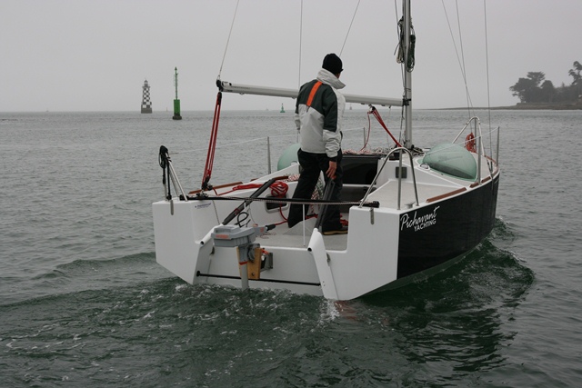

por otro lado los chavales polacos minimalistas con sus botecitos de tablero de abedul de 5 metros de eslora están reinventando lo que fue la MiniTransat en sus orígenes (1979-1989) antes de desmadrarse
[Imagen: Adam-Hamerlik-farby-Oliva-obrazek-wyr%C3...jachtu.jpg]
[Imagen: SETKA-A-regaty.jpg]
Esta es la segunda versión del monotipo de la Transat 5.0,
ahora la roda es vertical para maximizar la línea de flotación
y obsérvese la orza abatible en la popa
luego descubrirán que es más sencillo centrar/neutralizar la orza y poner dos timones
y luego el palo/mástil se irá moviendo hacia popa
y luego a alguien se le ocurrirá instalar un botalón orientable

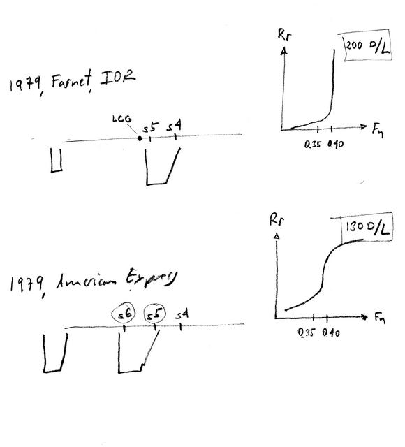

[Imagen: amex_large.jpg]
http://www.histoiredeshalfs.com/Histoire...nis/49.htm
Romanelli fotografiado en 1993 con el bote de Norton Smith 1979
Los veleros pequeños podrían ser una maravilla; pero no hay presión evolutiva: el tremendo impacto 1979-1989 ha producido una nueva saga de veleros para la competición ... dejando atrás el objetivo inicial
El pequeño crucero deportivo, veloz, cómodo y seguro ... es posible
