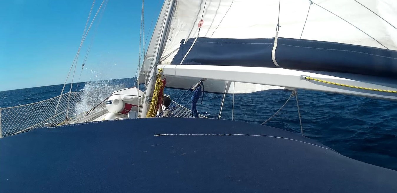

Entonces, ¿el cabo azul que se ve en el ollao de la mayor?  Nosabo
Cunningham
(02-04-2023, 09:25 PM)jiauka escribió:  Cunningham
Para tensar la mayor sin tocar la driza (es más cómodo)

Más bien es para quitar la arruga que se forma en el gratil encima del pujamen al cazar la escota y backstay para aplanar la vela.
Esa arruga o se puede quitar con la driza ya que es una deformación de la vela.

Si, para quitar arrugas del grátil, lo se.
Pero me pareció que era un rizo, porque aunque no se ve bien la posición, me daba la impresión de que está bastante alto en la vela.
En mi mayor, está a poco mas de un palmo del puño de amura.

es mucho mas que eso de quitar arrugas del gratil... es un elemento fundamental de trimado, porque al tensarlo, se adelanta la posicion de la bolsa (y al amollarlo la bolsa se atrasa). Eso permite llevar la bolsa siempre a su posicion correcta aunque un aumento de la presion sobre la vela tienda a "llevarla mas a popa"
Se puede hacer con la driza o con el cunningham, pero la driza tiene el problema, que generalmente ya se iza hasta la marca de tope de la P, por tanto no da margen a seguir tensando. Con el cuningham siempres podras tensar
Y para un aspecto tan fundamental para el trimado como la posicion de la bolsa de la vela solo esta la driza y/o cunningham
Si la vela no es defectuosa, no le veo sentido a usar el cuningham. La driza hace el mismo efecto y sin crear arrugas en la zona del pujamen.
Tal vez tuviese sentido en las mayores relingadas en la botavara, pero en las mayores actuales de pujamen libre (tremenda diferencia), no se lo veo, un cabo menos..

Como veis no lo llevo montado, la verdad es que no lo he usado nunca.

No sectrata de velas defectuosas. Se trata de palos flexibles que deforman la vela.  Con una vela enrollable no tendrás ese problema.
En un aparejo a tope con palo sobre cubierta probablemente tampoco.
Pero en un aparejo fraccionado  con burdas incluidas el cazar burdas y escota se deforma la mayor,  incluso nueva el gratil encima de la botavara.
Es típico de los barcos de regata. Para terminar de aplanar la vela cazas el cunningham.
(03-04-2023, 04:47 PM)gypsylyon escribió:  No sectrata de velas defectuosas. Se trata de palos flexibles que deforman la vela.  Con una vela enrollable no tendrás ese problema.
Estoy de acuerdo con los dos, en crucero no uso el cunningham, porque con la tensión que le meto a la driza de dinnema con el winche eléctrico es suficiente, pero en regata lo he utilizado mucho y donde más se utiliza son con mayores relingadas al palo, porque por mucho que tires de la driza, sobre todo si tienes bastante viento, hay que tirar de cuningham para aplanar al máximo.
En la actualidad ese cunningham lo llevo con un cabo lo suficientemente largo, adujado junto al piano para utilizarlo como cargadera del tercer rizo y que rara vez se utiliza
