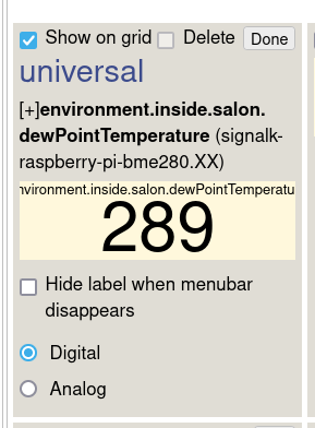

También estaba el tema de cambiar unidades: hay magnitudes que vienen expresadas en una unidad (por ejemplo, la temperatura en grados Kelvin) y en la configuración de los displays se puede cambiar la unidad en la que se expresa, poniendo por ejemplo grados Celsius en lugar de Kelvin.
![[Imagen: Screenshot_20230509_233923.png]](https://i.postimg.cc/m2bgVkkF/Screenshot_20230509_233923.png)
Pero otros, sin embargo, no se pueden cambiar, aunque se refieran, como en este caso, también a temperatura, porque, al parecer, no aparece definida ninguna magnitud.

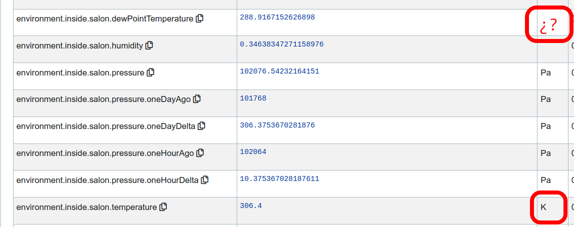

En esta imagen se ve que la magnitud environment.inside.salon.temperature se expresa en una unidad definida (en sistema internacional, en grados Kelvin, pero luego se puede cambiar, como se ha visto, en la configuración del Display), mientras que la magnitud environment.inside.salon.dewPointTemperature no tiene ninguna magnitud asignada, si bien su valor se recoge en grados Kelvin, y por eso no permite cambiar.
