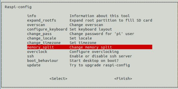

En Signal k. Se come mucha potencia de la raspi y si también tienes opencpn al mover la carta puede que la llegue a bloquear.
Puedes probar a utilizar más memoria de la raspi con el programa de configuración

Perfecto , muchísimas gracias . Voy a hacer la prueba en cuanto vaya al barco.
