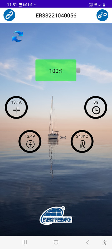

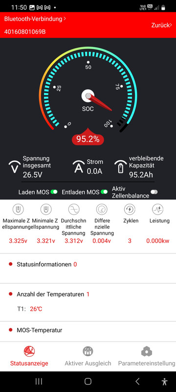

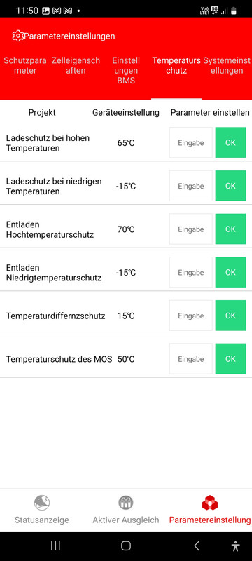

 Desde la app de control, si la hay no se puede hacer nada?
 No es nuestro caso porque vamos con AGM, pero viendo la cantidad de información y opciones que ofrecen estas aplicaciones de Victron y otros, parece raro que no puedan meter una alarma o notificación cuando la batería baje de un voltaje o porcentaje.
No hay app de control, además llevo el smartphone apagado en navegación. Lo pongo en marcha cuando quiero hacer fotos o similar.
