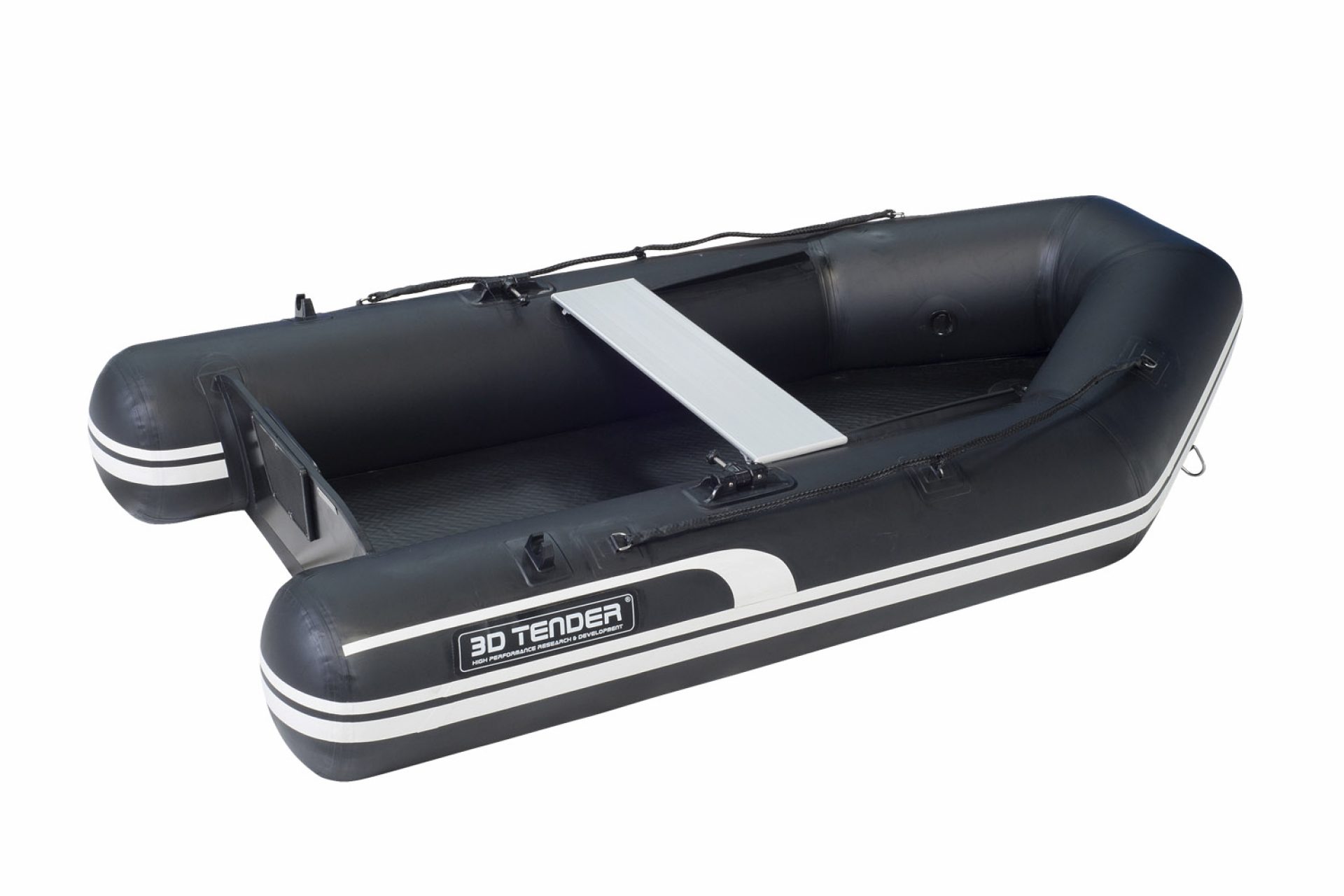

Yo llevo 2 auxiliares, 1 kayak hinchable de 2 plazas y 1 3d tender de 2.5m con 1 FB honda de 2.3cv. Ya qvan 2 temporadas que ni lo hincho, con el kayak voy sobrado, y hace 2 semanas estábamos 4 pax en el barco durante 10 días.
