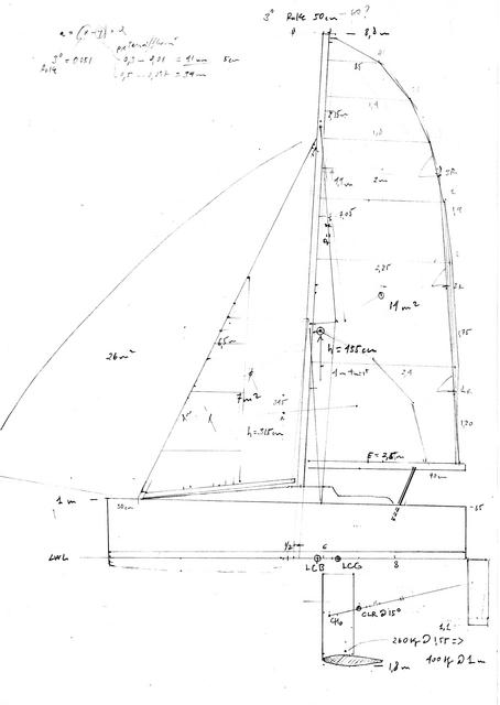

La Botavara que es una T de Tablero de Abedul ... no le da en el cráneo al Yayonauta
es decir va más arriba; pero no entraba el dibujito en el folio
El material de la botavara, abedul, por alguna razón?
Y esa sección en"t", no es un poco peligrosa en una trasluchada si te pilla de pie?
(por cierto, lo de "deportivo y rápido" es un poco redundante, no?)
U25, cada vez que te leo...me pones los dientes largos.
Al final, pondré en venta mi Yatlant 24 y te pediré que hagas otro velero pequeñajo para mí.
La idea es muy apetitosa, sí, para los que nos gustan los barcos pequeños. El único hándicap para mí es la altura interior, uno cada vez dobla menos... Pero las soluciones que plantea me gustan. Eso de poder llegar hasta la mismísima orilla... Sin caja de orza dentro,  muy poco desplazamiento... Imagino que arbolar y desarbolar debería ser fácil. Un pequeño fueraborda bastaría sobradamente... Muy apetitoso, sí.

Por desgracia para 6 metros de eslora para que salgan los números buscados hay que recurrir al tablero de okume (5 kilos 1 metro cuadrado de 10 mm); el tablero de abedul son 6,5 kilos 1 metro cuadrado de 9 mm
Al parecer estos chavales polacos han conseguido que un fabricante entusiasta de esta regata les haga tablero de abedul de 10 mm que no existe en los catálogos, los botecitos de estos chavales polacos de la Transat 5.0 están sobredimensionados
Mi idea es que el casco fuera de tablero de okume de 10 mm, y las botavaras, las palas de los timones y la orza fuera de abedul (la orza es un brazo de acero rodeado de madera)
La trasluchada
La Mayor está controlada por una ... contra-escota-Retenida-3-en-1
la contra-escota-Retenida tres cabos en uno ... va en un carro y tremendo carril de la Mayor que va de banda a banda
el capitán Joshua Slocum ponía el viento a dos cuartas -"two points"- de la popa, que eso son 22 grados, y él navegaba en una especie de gabarra pesada, en un botecito ligero pues no tiene sentido bajar de los 30 grados marcados por los palitos de la veleta Windex
la T de la botavara de Tablero de Abedul en la posición viento a favor controlada por la contra-escota-Retenida 3 en 1

Lo de la Botavara de madera en T lo vi hace un montón de años en los primeros Spirit
https://spirityachts.com/
Y la T es grandota para ser botavara "Park Avenue"
[Imagen: 21926.jpg]
(botavara tipo "avenida del parque" de 1930)

el yayonauta transportista de latas de cervezas por la costa ... o el joven aventurero oceánico ... va sentado bien encajado pies, trasero y espalda entre la cabinita y el enorme carro de la contra-escota-retenida que controla la Mayor grandota
sí, el fondo del casco llevaría cuatro capas de 200 gramos metro cuadrado de fibra de vidrio y un montón de resina Epoxy, se podría hacer en tablero de abedul de 7 mm (!) pero habría que dar muchas explicaciones, así que tablero de 10 mm de okume
brazo de adrizamiento @ 15 grados de escora = 40 centímetros, gracias a una gran-Manga-con-pantoque-vivo-muy-bajo
40 cm / 455 cm de distancia (h) entre la Fuerza del Agua y la Fuerza del Viento = 0,088
0,088 x 10,000 Newtons de Fuerza de la Tierra = 880 Newtons
sube el viento, y largamos una migaja de escota y la distancia (h) entre la Fuerza del Agua y la Fuerza del Viento baja a 400 cm, gracias a un aparejo fraccionado muy fraccionado = 1000 Newtons de Fuerza del Viento aguanta el botecito (y de esta Fuerza se puede sacar entre un 25% y un 40% en la dirección de avance dependiendo del ángulo de ceñida)
sube el viento, y le damos a un botoncico ... y una bomba eletrica saca del Mar una tripulación de 220 kilos de agua de mar salada = 2000 Newtons aguanta el botecito, +100%
le quitamos un par de tapones y el tanque de lastre desagua en la bañera ...
... abrimos el rumbo ... y no nos quedamos sin trapo, gracias a que la Mayor es del doble de tamaño que el Foque
y vamos pasando a los Dinosaurios haciendo zig-zag ... ganando sotavento
y si baja el viento al atardecer desplegamos el Spi en su botalón orientable
