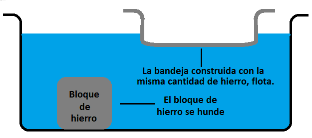

Y ya puesto en mi linea repelente habitual, me gustaría afirmar que los barcos no flotan debido a el principio de Arquímedes, sino que este principio simplemente cuantifica la fuerza de empuje del agua (u otro fluído).
Los barcos flotan porque la presión hidrostática varía con la profundidad.
En un punto cualquera bajo el agua las fuerzas de la presión se anulan unas a otras, la vertical hacia abajo, la vertical hacia arriba, la lateral hacia un lado, la lateral hacia otro se anulan unas a otras.
Pero si en vez de un punto tenemos un dado, las presiones en las caras laterales se seguirán anulando, pero la presión en la cara inferior va a ser un poquito mayor que en la cara superior..¿cuanto es ese poquito?..exactamente el peso de agua que desaloja el cubo, porque es el peso de la columna de agua hay sobre un punto el que determina la presión hidrostática..
[Imagen: arquimedes_6.gif] [Imagen: fig+69.JPG]
Y si el dado está en la superficie, mejor, ya no hay fuerzas verticales hacia abajo, todas son hacia arriba, y si conseguimos mantenernos sin agua por arriba o encerrar un volumen que nos de una flotabilidad mayor que el peso del cuerpo, podremos hacer flotar cosas con densidades mayores a las del agua..
[Imagen: qjrE4yyfw5pEPvDbJDzhdNXM7mjt1tbr2kM3X28F...&width=640]
Vale, claro que lo sabíais...¿que hace falta para que un barco sea insumergible?..
¿que el peso del volumen del agua desplazada por la totalidad del barco sea  superior al peso del propio barco en sí, incluyendo casco y resto de sistemas?

o sea rellenar espacios de material mucho menos denso que el agua

¿Y cuánto volumen (de materia flotante) se necesitaría para hacer insumergible a un velero?
Teniendo en cuenta motor, baterías, lastre, etc.
los mismos litros (aprox.) que kilos pese el barco.
Como casi el doble si se pretende, además, navegar.
Perdonad mi ignorancia
¿Eso significa que necesitaríamos mínimo 6 metros cúbicos de espuma? para un velero de 6 t
(20-10-2019, 07:02 PM)Comunelefante escribió:  Perdonad mi ignorancia
Eso es , pero habria que sumarle un poco mas de volumen porque la espuma aunque poco tambien pesa y restarle un poco porque el volumen del propio casco y sistemas del barco tambien desalojan agua
