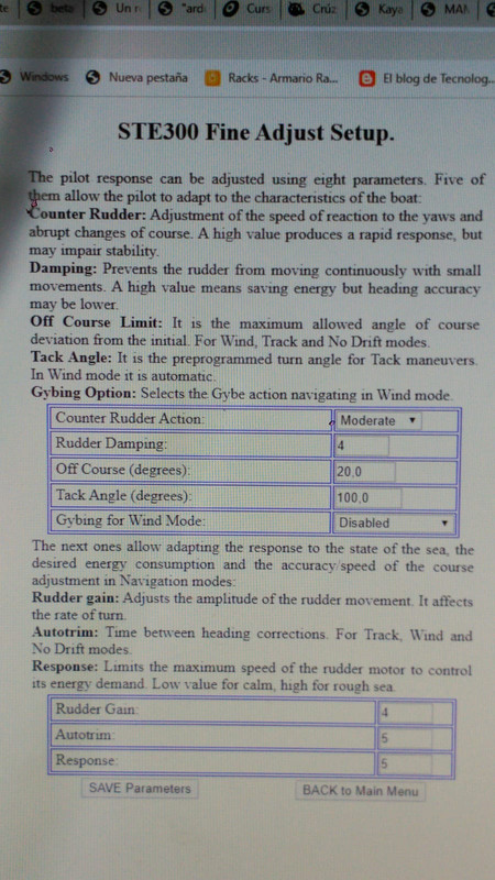

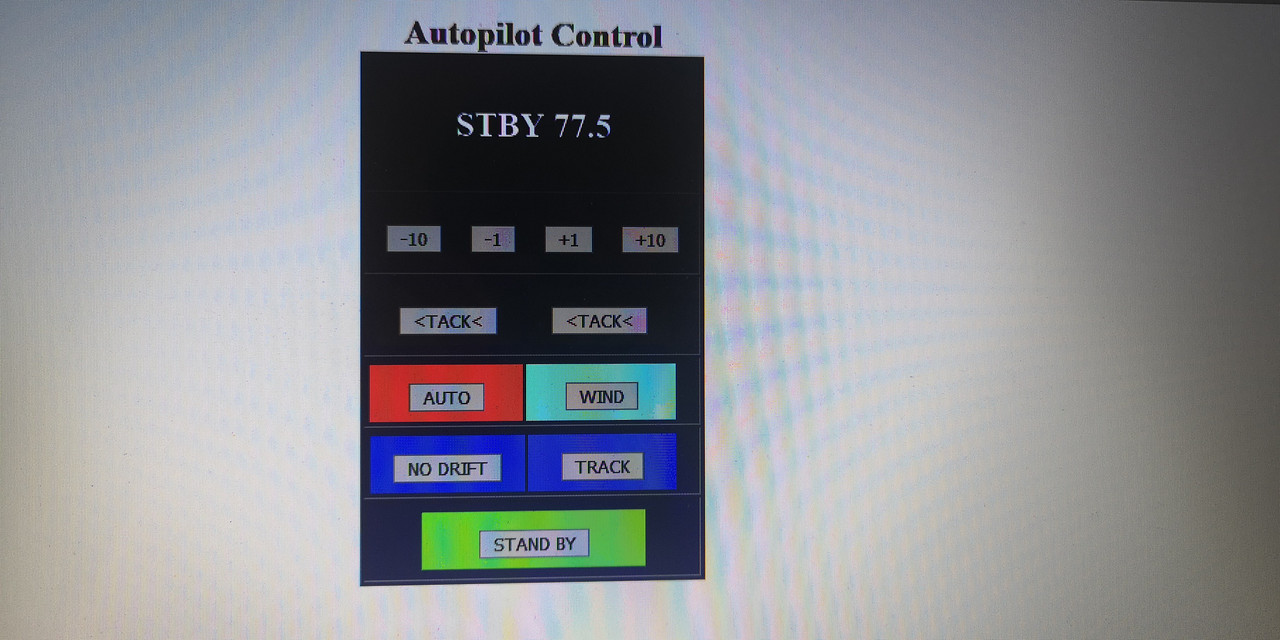

Ya se han ido puliendo bastantes cosas de software. Como todo es una cuestion de tomar decisiones. Asi que ademas de poder controlarlo con equipos orignales tanto por NMEA183, como NMEA2000 o SeaTalk, hemos programado una Web en el dispositivo para realizar ajustes y programacion como sensibilidad del timon, etc y de control. Sencillamente basta con conectarse a la Web del autopiloto y automaticamente aparece la pantalla e control.
[Imagen: IMG-20200107-WA0011.jpg]
o acceder a las siguientes paginas de ajuste
[Imagen: IMG-20200206-WA0007.jpg]
[Imagen: IMG-20200206-WA0011.jpg]
 Como se ve, algo que no tienen otros autopilotos, se han añadido unas cuantas alarmas en funcion de los datos que se dispongan. Eso hace que se simplifique toda la electronica del barco. El escenario seria, el autopiloto como central de gestion de datos y manejo del autopiloto y alarmas, por otra parte los sensores que le pongamos, por ejemplo viento, corredera, sonda, temperatura de motor, tanto en NMEA183, como NMEA2000 o SeaTalk. Por otra parte un ploter para visualizar las cartas, como por ejemplo una Raspberry Pi con solo OpenCPN o con Openplotter y OpenCPN. o un tablet o portatil con OpenCPN

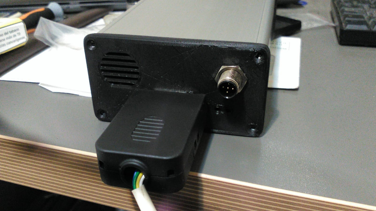

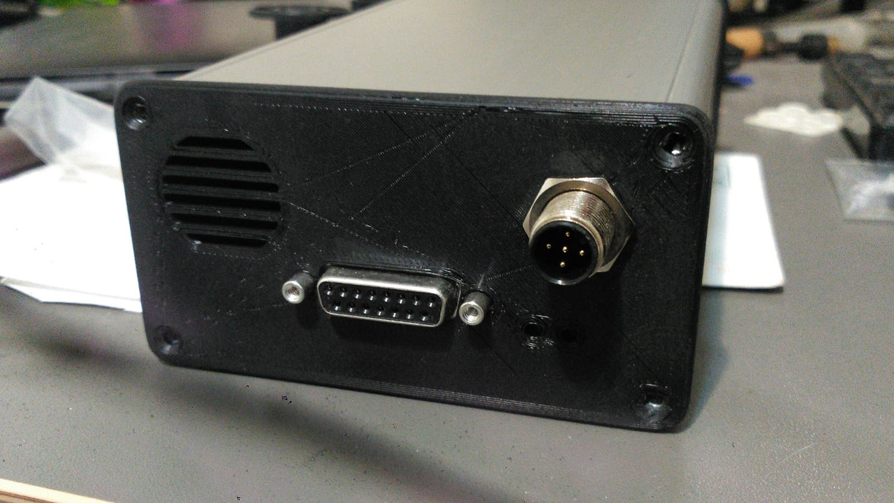

En las siguientes fotos el autopiloto ya montado con el conector del gyrocompas.
[Imagen: IMG-20200131-WA0006.jpg]
[Imagen: IMG-20200131-WA0007.jpg]
