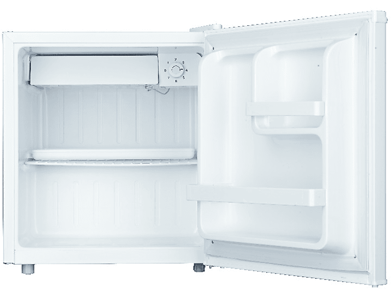

    Creo que la idea se entiende, en las mayoría de las embarcaciones o mejor dicho en el plan de navegación de la mayoría de los navegantes tranquilamente nos podríamos arreglar con un nevera de las que se conocen como bajo encimera y/o con un arcón congelador para hacer hielo o llevar congelados. Para los que nos gusta la pesca quizás con un arcón congelador que pudiera funcionar mientras volvemos a puerto nos ayudaría mucho.  Pongo algunos ejemplos
nevera pequeña 90euros [Imagen: 9fe34896e2aad96c612b7c9ed21c0134442f88d5.jpg]
[Imagen: 27fe1d8cd85f0d3553fb24d6ad13d44b44ab17b8.jpg]
     Esta lleva compresor con R600 y tiene un consumo muy bajo a 220v.
  Pongo algún arcón congelador
congelador 130euros
[Imagen: 39d1380b96819eac414df8e71955799a5ec34e52.jpg]
[Imagen: ca665ed97aa9a8e0471929b3165ec3a3ee3c9eeb.jpg]
   Pongo estos dos ejemplos porque los encontré rápido en la web pero seguro que en cada casa de electrodomésticos hay alguna marca de oferta con carácterísticas parecidas. En mi opinión y para que funcione sin hacer gran consumo de amperios deben ser de menos de 80w de potencia. La nevera que puse de ejemplo creo que no llega a 40w o andá por ahí.  Pongo otro de los que no son tontos Cunao nevera de mediamarkt  Nosabo
