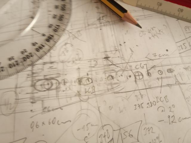

Prototipo W20
Ahora entiendo tu pasión por los optimist, ya que los primeros transat se parecían más a un optimist pero con 6.5 metros
Sí, el Optimist es buen ejemplo: es una Carena 200 D/L y, sin embargo, no lo parece
Después de darle muchas vueltas al misterio del buen comportamiento de los pequeñajos pienso que al fondo está el equivalente a la "carga Alar"
https://es.m.wikipedia.org/wiki/Carga_alar
Que en nuestro caso náutico sería Desplazamiento dividido entre la Superficie (el Area) dentro de la línea de flotación
Sí, ese es el principal sospechoso, seguramente eso es lo que facilita que los botecitos pequeñajos tiendan a estar bien ordenado y tienda al buen comportamiento pues facilita que la suma de las fuerzas Verticales se encuentre a proa del centro de gravedad y la suma de las fuerzas Laterales se encuentre a popa del centro de gravedad
Sí, el bote pequeñajo de poco calado es un diamante en bruto
Falta tallarlo y pulirlo: reconciliar el Centro de Gravedad con el Centro de la Flotación
https://www.boatdesign.net/threads/cente...ons.30857/

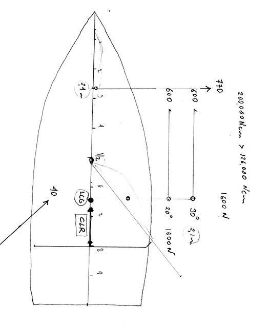

Y ya metidos en faena encajarlo todo en la misma vertical
De arriba abajo (palmo más palmo menos) en la misma línea vertical:
Centro AeroDinámico del aparejo
Cuaderna Maestra
Centro de Gravedad del velero
Centro de la Carena
Centro HidroDinamico de la orza

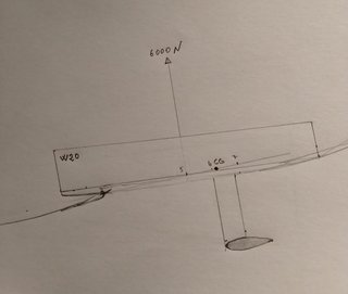

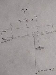

La Carena Sustentadora está formada por la ola de la proa y una Ala Delta con los siguientes números:
Envergadura de las Alas > 2 metros
Superficie de las Alas: algo más de 3 metros^2
Alargamiento de las Alas: 3,11
Carga Alar: alrededor de 300 kilos
La Carga Alar es una de las claves del bote pequeñajo planeador como bien señala Pierre Gutelle en su libro sobre diseño de veleros
Con un Ángulo de Ataque de 4 grados y 10 nudos de Velocidad produce una Sustentación de Seis Mil Newtons
Wow
Que es compatible con lo que se sabe sobre las Carenas Sustentadoras
Lo bueno es que mientras más escarpada sea la Ola más firmemente asentada en la Ola irá la ancha popa manteniendo una buena Actitud del Casco
el Alargamiento de 3,11 ...
https://es.m.wikipedia.org/wiki/Alargami...3%A1utica)
... no puede ser y además es imposible porque eso sería como un buen Timón
Alargamiento del Ala Delta: 1,33

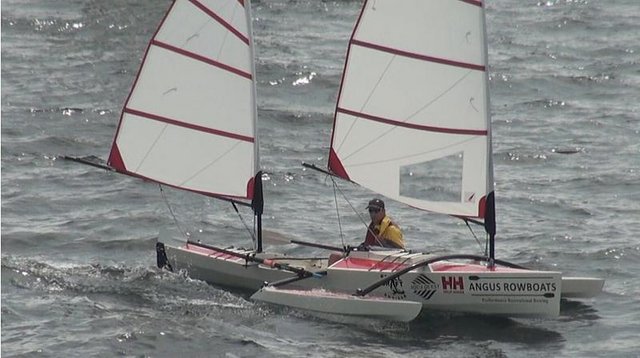

dos Catamaranes cruzan el Atlántico juntos con mucho viento y grandes Olas
Uno es un Catamarán deportivo ligero y muy caro, y el otro es un Catamarán con el doble de Desplazamiento ... que planeaba mucho más rápido
Apareció en el hilo el diseñador de este segundo Catamarán, y todos a darle vueltas al misterio y no le encontraban explicación al enigma ... De las manzanas de Newton y la Fuerza de la Gravedad
Es la Fuerza de la Tierra la que vuelca a los veleros corriendo un temporal ... Un Seat Seiscientos con pegatinas del París-Dakar ... Lo agarra la Fuerza de la Tierra y se sale por la curva y da tres vueltas de campana
A ver, física básica: la atracción de la Tierra produce sobre los objetos una aceleración constante de 9,807 m/s. INDEPENDIENTEMENTE DE SU MASA.
Un ciclista gordo no baja más rápido que un ciclista delgado, aunque sí que hay que invertir más energía en pararlo.
https://es.wikipedia.org/wiki/Ca%C3%ADda_libre
Loco Loco
En el valle el Catamarán pesado se paraba y el Catamarán ligero lo adelantaba ... Y cuesta abajo el de mayor Desplazamiento aceleraba y adelantaba al ligero
Entonces el tipo del Catamarán de mayor Desplazamiento para ir más rápido en el valle izó un Tormentin el doble de grande del que llevaba y, por otro lado, para frenar cuesta abajo largó por la popa un cabo con una cadena

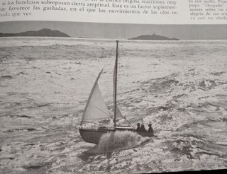

Porque la cuestión es alcanzar el Muro Vertical de Resistencia al Avance: 1.5 SLR (Speed Length Ratio) (que corresponde a 0.45 el Número de Froude)
El Baroudeur de Roman tiene una Eslora en la Flotación de 19,19 pies
La Raíz cuadrada de 19,19 es 4,38
4,38 x 1.5 (SLR) = 6,6 nudos
En estas imágenes vemos a un Baroudeur a toda máquina justo en el Muro Vertical navegando a 6,6 ... 7 nudos dicen en los comentarios al vídeo
Esta es la puerta de entrada a la Zona De SemiPlaneo cuando la proa quiere subirse encima de la ola de la proa
Si llegamos a 1,5 SLR y le sacamos al Casco medio grado proa arriba ... con medio grado de Ángulo de Ataque ... obtenemos dos ... con dos sacamos tres ... Y la popa queda Firmemente asentada en la Ola

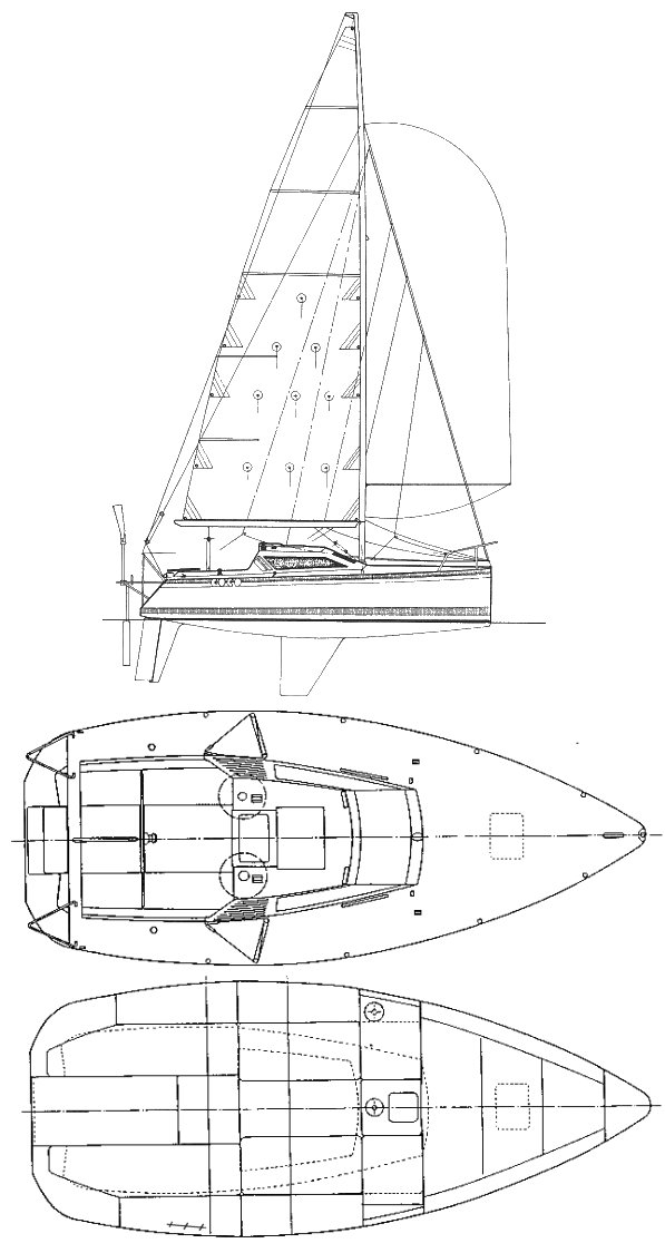

[Imagen: ufo_34_drawing.jpg]
Este barco volcó tres veces en un Temporal en 1979 rumbo a Islandia ... Porque es un pxxx desastre HidroDinamico ... Porque no calculais ... Porque tenéis la suerte de que los barcos flotan y no se caen del cielo
