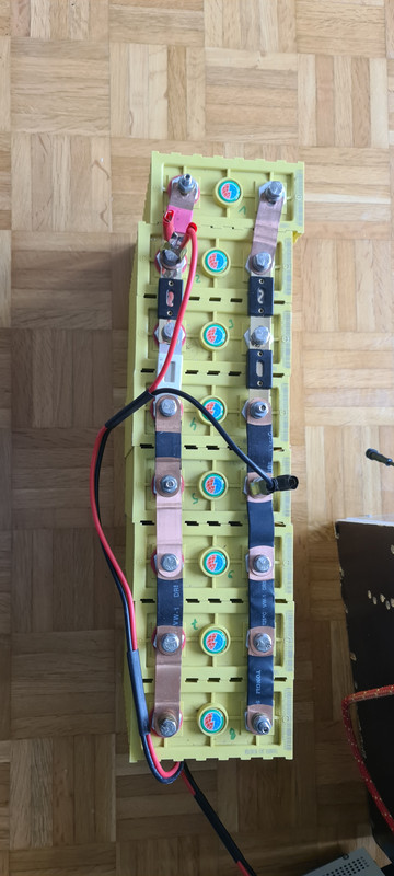

Para ecualizar los modulos lo que hay que hacer es montar todos en paralelo. Luego hay que dejarlos unas horas, para que sus tensiones se igualen ates de comenzar el proceso de carga.
En la foto se pueden ver los 8 modulos conectados en paralelo.
[Imagen: 20210429-135839.jpg]
Como cada modulo tiene 100A, el conjunto son 800A. Con estas intensidades, hay que tener cuidado de no provocar un cortocircuito.

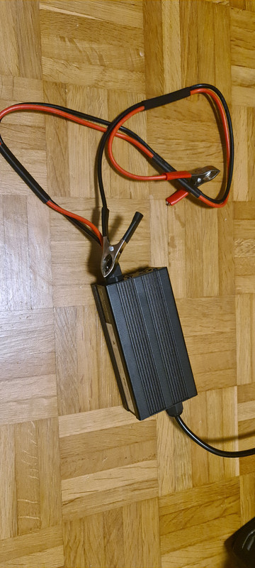

Buscando por internet, encontre un cargador que da 20A a y 3.65V
[Imagen: 20210502-214932.jpg]
[Imagen: 20210502-214919.jpg]
Con este cargador, el tiempo total de carga han sido 60 horas. 20 horas mas de de hacer el calculo de 800:20=40.
Como la carga la he monitorizado todo el tiempo, las primeras 30 horas se cargo al maximo de 20A, lugo bajo a 10A, 5A y ls ultimas 10 horas ha escasos 1 A.
Al final de la carga, todos los modulos tenian una tension de 3,5V.
