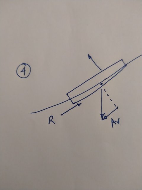

[Imagen: IMG20200722121238.jpg]
(4) Cuadrando la cuestión del botecito capaz. Una vez que hemos amarrado bien las Fuerzas laterales ... hay que asegurar una buena actitud del casco del botecito, es decir que el bote no tienda a proa-abajo sino que la suma de fuerzas, la forma de la carena y la posición longitudinal del centro de gravedad ... favorezca una actitud proa-arriba
Agradecido por: Panafunk
