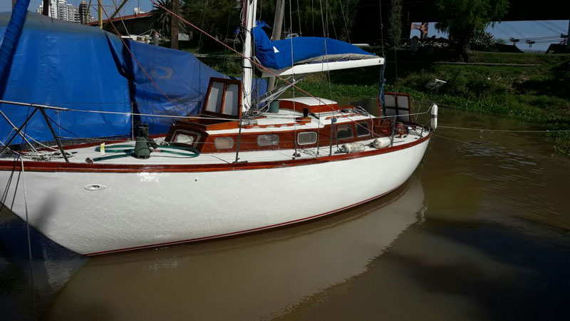

(11-09-2020, 03:19 AM)Sapucai escribió: Un detalle que me faltó, el otro día alguien comentó en el foro que navegaban con un Dana 24 o un Flicka 20, barcos que me gustan mucho, y que una ola rompiente destruyó una escotilla y que debieron seguir a duras penas achicando a todo momento. Eso pasó hace poco según leí en este foro.
Hace poco no, debió ser sobre el año 91 o 92, bajando de Galicia a Canarias.
El barco era muy fino, con muchos lanzamientos a proa y popa, gran quilla corrida y de gran calado, una especie de Dragón, con más quilla aún tal vez, bajísimo francobordo y una cabina muy marcada, con dos ventanas grandes.
Les cogió una buena, el mar les rompió las ventanas y sobrevivieron achicando como locos, eran una joven pareja con un niño de 7 u 8 años... Afortunadamente, en Canarias cambiaron de barco y siguieron navegando
Mensajes: 649
Temas: 6
Agradecimientos otorgados: 459
Recibió 1441 agradecimiento(s) en 360 mensaje(s)
Sapucai si queres en argentina podes mandar a laminar vidrios y plástico.
Hace un molde del vidrio con un carton y llevalo a casi cualquier vidriero y pedi que te mande a laminar un vidrio doble o triple como mas te guste.
En ese tamaño puedes laminar 3 vidrios de 3mm con dos films de plástico de 0,5mm mas o menos y te quedan irrompibles.
Pedilos en vidrio común y no templado que este se se golpea estalla y no ves nada mientras que el comun solo se raja una capa pero no deja pasar agua.
Así los tengo yo en el Ypake I y II y tengo ventanas un poquito mas grandes y navego por lugares con un poquito de ola y jamas tuve un problema.
Como te digo es mas importante aprender a leer un buen prono para no llegar nunca a una situación de olas rompiendo sobre cubierta.
O saber bien en que puerto pretender entrar para evitar situaciones así también, ya que en algunas condiciones de viento o corriente y marea algunos pueden ser muy peligrosos.
