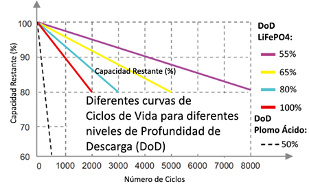

Dices que soportan 6000 ciclos de carga,pero esa carga cuenta desde 0%  a 100% de carga  o por ejemplo del 85% al 100% ?por que entonces se reduce bastante los ciclos,pongo por ejemplo un telf smartphone,el fabricante asegura 3000/4000 ciclos pero a la realidad se traduce en 500/700 ciclos.
Como solucionamos eso?
Los resultados experimentales indican que podría esperar de 3.000 a 10.000 ciclos de vida para un banco de baterías LiFePoo. Ambos, el ratio C y la profundidad de descarga (DoD) afectan a la vida útil esperada. Alguna medida reciente muestra que una batería LFP entregará más del 80% de su capacidad después de 3.000 ciclos al 100% DoD (profundidad de descarga) o incluso 8.000 ciclos al 65% DoD (profundidad de descarga). Todos estos tests están hechos con ciclos de ratio 1C, es decir, con ritmos de cargas – descargas de 1 hora; si este ritmo o tiempo es superior, los ciclos aumentan notablemente, pudiendo llegar a los 20.000 ciclos.
[Imagen: 14p.jpg]

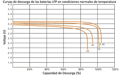

Por otra parte, la curva de descarga de las baterías de litio (especialmente en comparación con el plomo ácido) es esencialmente plana – significando que una batería cargada al 20% suministrará prácticamente el mismo voltaje de salida que una batería cargada al 80%. Esto previene de los problemas derivados de la “caída del voltaje”, problema típico para el plomo ácido cuando se descarga. En contrapartida, una vez que las baterías de litio están completamente descargadas, sus voltajes caen en picado rápidamente – es misión del BMS proteger las baterías para que absolutamente nunca ocurra esto. Completamente descargado, un banco de ión-litio, incluso una vez, puede quedar permanentemente muerto.
[Imagen: 15p.jpg]

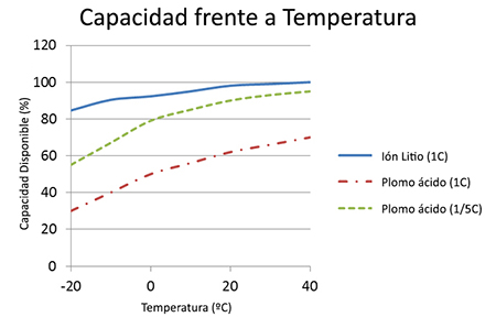

Las baterías de plomo ácido y de litio pierden capacidad en ambientes fríos. Sin embargo, como puedes ver en el diagrama de debajo, las baterías ión-litio son mucho más eficientes a bajas temperaturas. Además, el ratio de descarga afecta al rendimiento de las baterías de plomo ácido. A -20ºC, una batería de litio que entrega una corriente 1C, puede entregar más del 80% de su energía cuando la batería de plomo ácido entregará un 30% de su capacidad. Para ambientes duros (calor o frío), ión-litio es la solución tecnológica adecuada.
[Imagen: 20p.jpg]

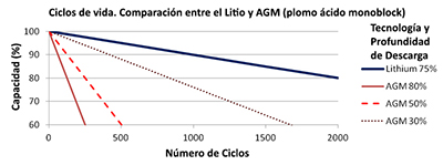

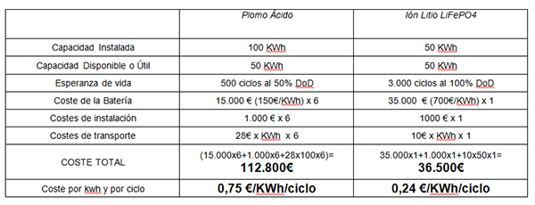

Si comparamos las diferentes baterias podemos ver como las baterias de LiFePo superan con creces no solo en el rendimiento si no tambien en el coste del Kw respecto a otros tipos de baterias.
[Imagen: 1p.jpg]
[Imagen: 101.jpg]
Esto es algo que tenia preparado para mostrarlo y que aprovechando tu pregunta lo pongo. A mi me han convencido estos argumentos y he decidido dar el salto a las baterias de LIFePo. De momento tengo una de 24V 100A en el velerito de Suiza para mover el motorcito electrico de 2KW y otra de 12V y 200A para consumo en el velero grande en España

(03-12-2020, 10:28 PM)gypsylyon escribió:  Los resultados experimentales indican que podría esperar de 3.000 a 10.000 ciclos de vida para un banco de baterías LiFePoo. Ambos, el ratio C y la profundidad de descarga (DoD) afectan a la vida útil esperada. Alguna medida reciente muestra que una batería LFP entregará más del 80% de su capacidad después de 3.000 ciclos al 100% DoD (profundidad de descarga) o incluso 8.000 ciclos al 65% DoD (profundidad de descarga). Todos estos tests están hechos con ciclos de ratio 1C, es decir, con ritmos de cargas – descargas de 1 hora; si este ritmo o tiempo es superior, los ciclos aumentan notablemente, pudiendo llegar a los 20.000 ciclos.
[Imagen: 14p.jpg]
[Imagen: 15p.jpg]
[Imagen: 20p.jpg]

De acuerdo,me parece una buena informacion esta todo muy calculado pero a mi me interesa saber que pasa en un mundo no perfecto ni controlado.Podremos cargar las baterias siempre al 100% cuando queramos?si no es asi,el resultado costo ah es tan bueno?
Pongamos una situacion aleatoria,barco con placas solares cargando un 20%de la capacidad de las baterias cada dia,logicamente la bateria se carga aunque tengamos mas reservas de ah,por si acaso mañana no hay sol que las pueda cargar.No estamos aprovechando el potencial de la bateria pero si gastando ciclos de carga.Este caso lo podemos ver a diario,ponemos el movil a cargar aunque este al 50%por que no vaya a ser que mañana tenga un imprevisto y me quede sin bateria...
Vaya que tengo un monton de dudas Cunao Cunao
Bueno lo que si esta claro es el ahorro en peso,pero el precio ah sigue siendo tan diferente a los 5 años?o lo hemos doblado vs a las baterias de plomo?
Que conste que estas preguntas son sin animo de levantar ninguna polemica eh!!simplemente son eso,preguntas que me hago

Tu pregunta es muy buena. Y la respuesta esta en las curvas. Depende del porcentaje de descarga de la bateria.
Si te fijas puedes tener más de 10000 ciclos con descargas bajas.
