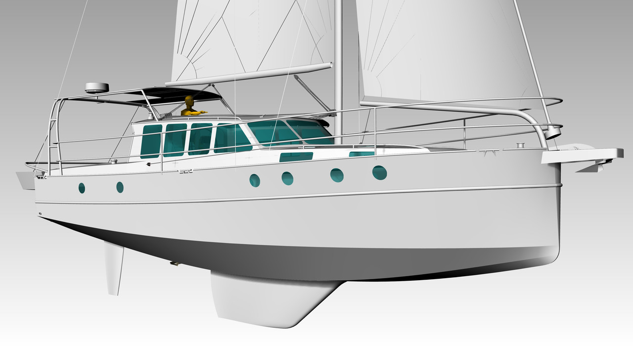

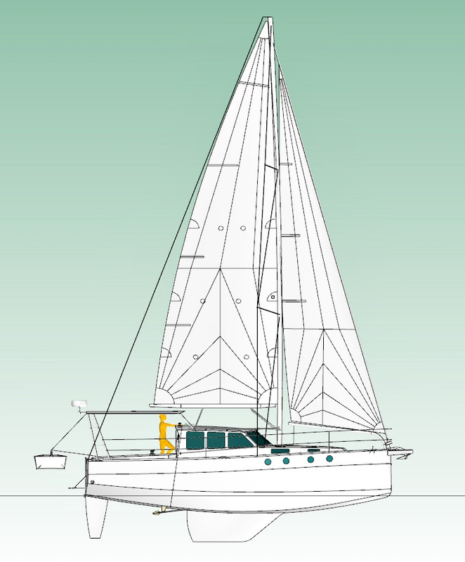

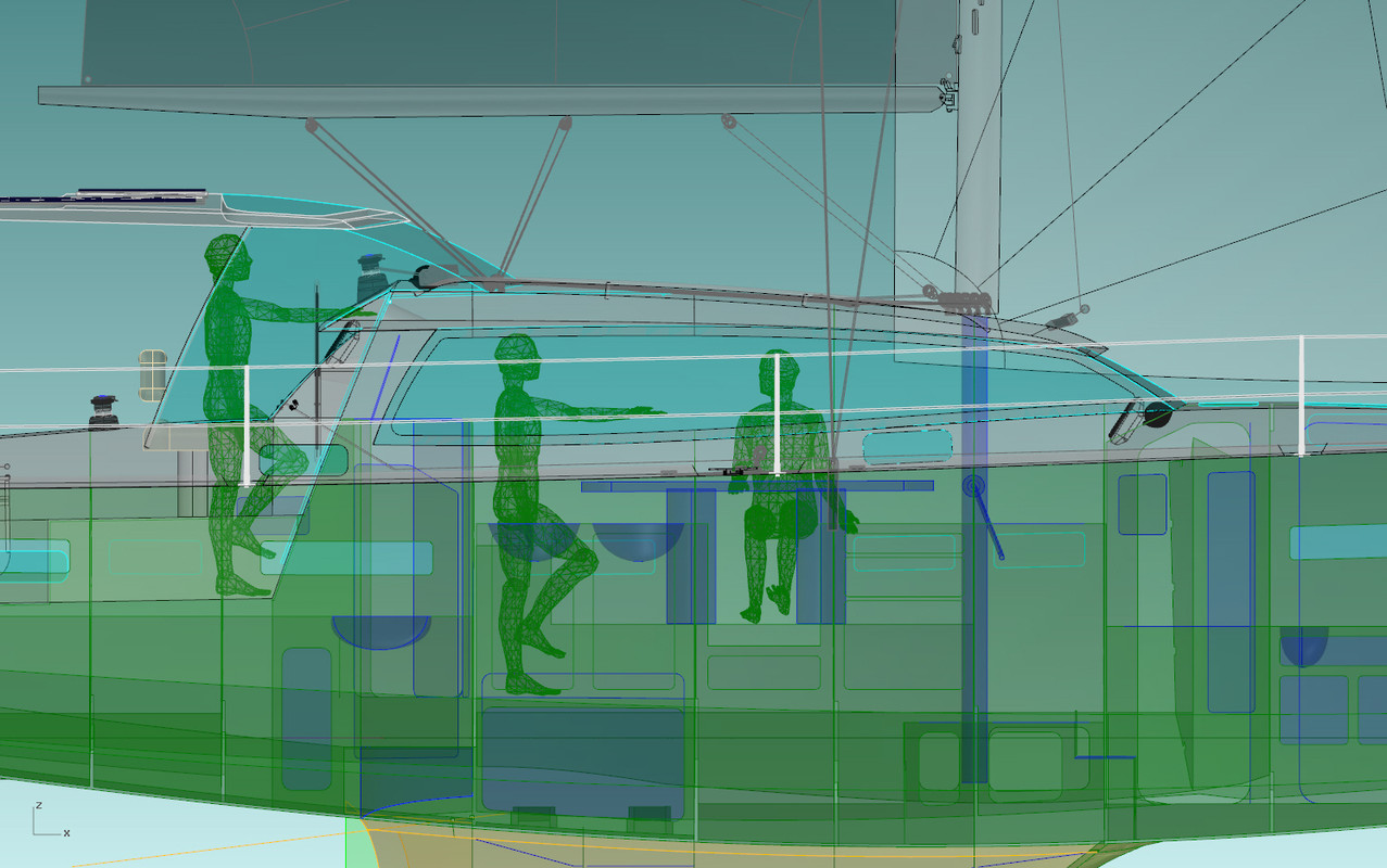

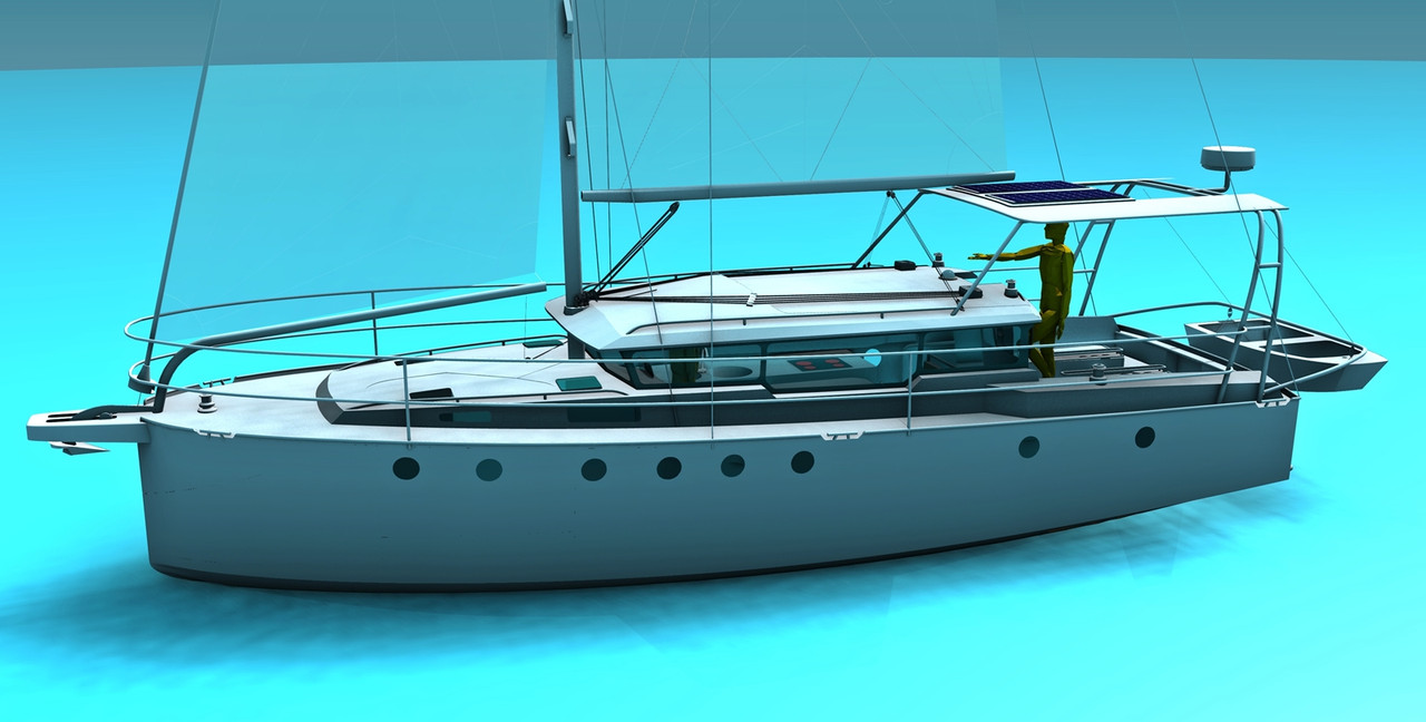

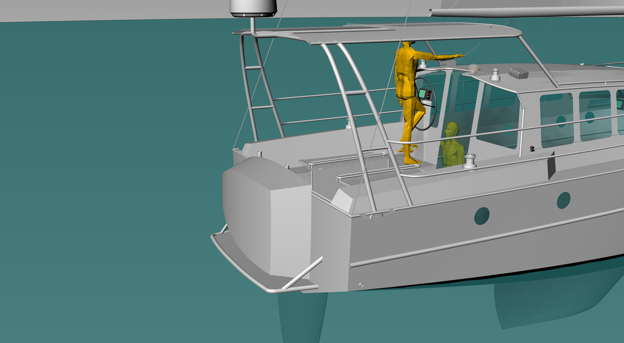

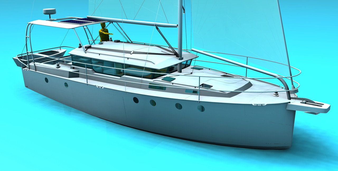

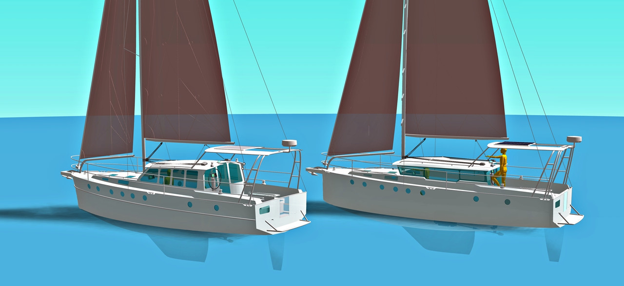

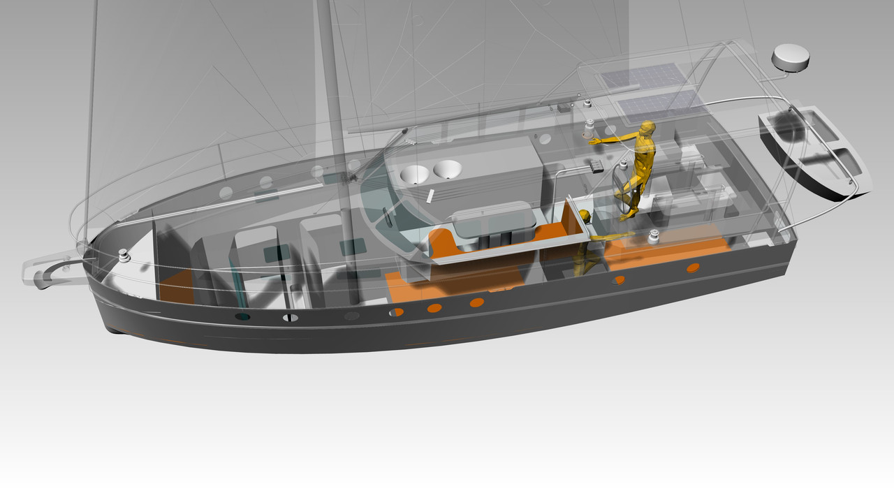

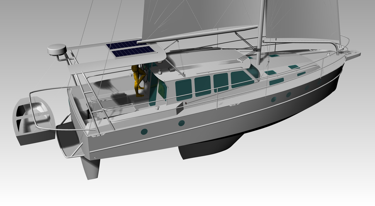

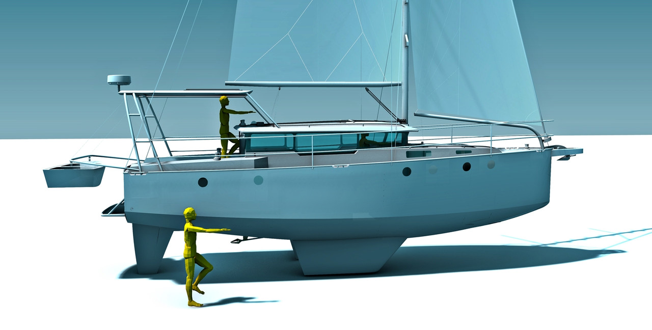

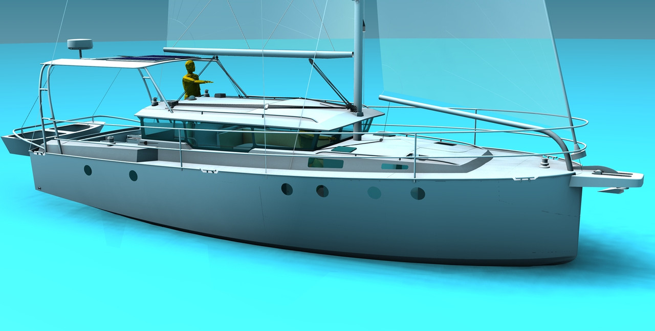

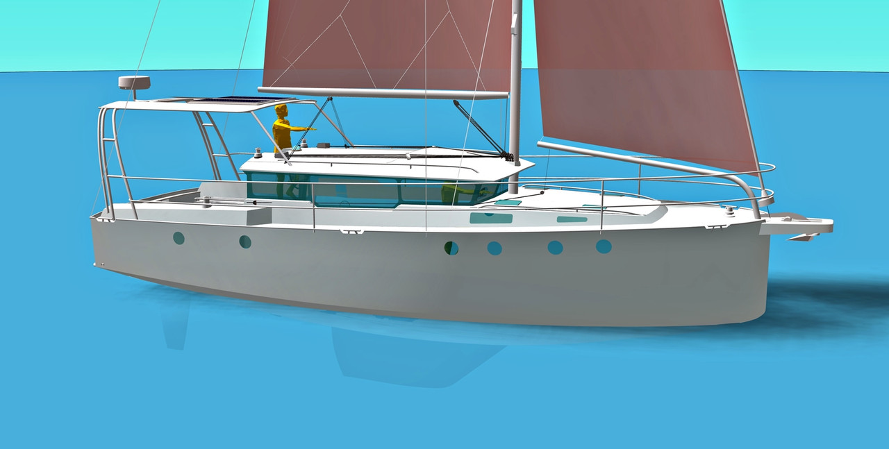

(04-04-2021, 04:08 PM)hopetos escribió: Pero aún así conserva suficiente altura interior?
Si, claro. 1,85 m en popa y una altura máxima de 2 m, ahora situada más centrada.

ostia en la foto de la chalana sale caribdis jujujujujujuju parece de los años sesenta,pero es él,estoy seguro jujujujuju que feo es jajajajajajajaja

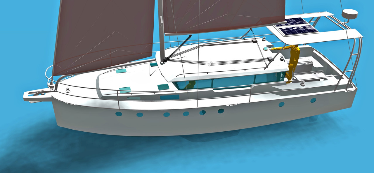

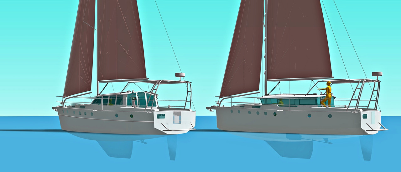

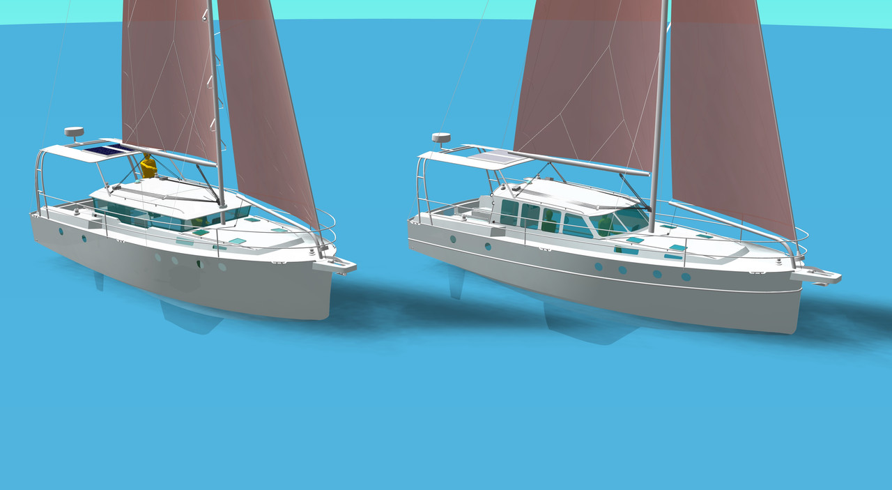

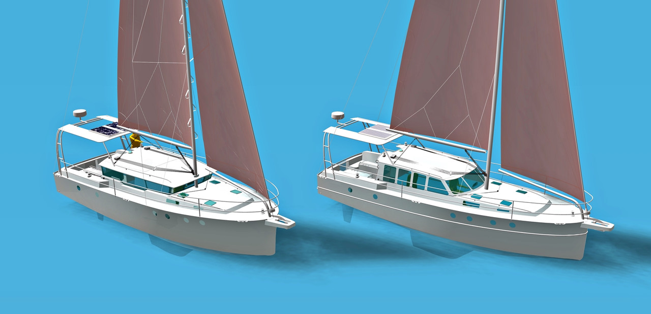

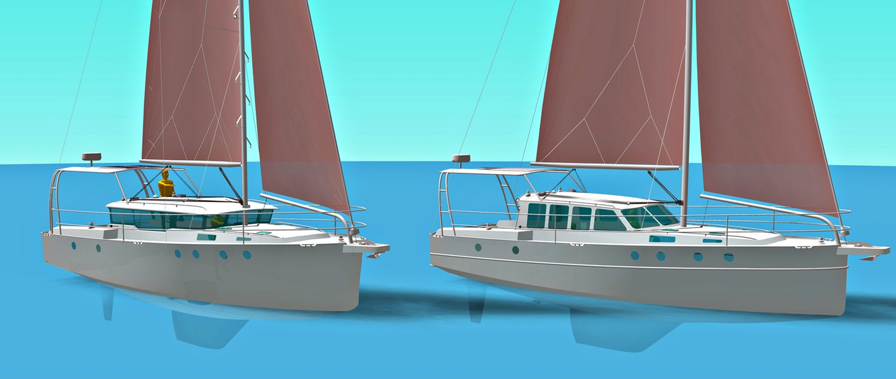

Mucho mas bonito con los cristales invertidos, pero tengo la sensación que el techo es bastante mas bajo.
Mensajes: 6.885
Temas: 103
Agradecimientos otorgados: 4186
Recibió 8030 agradecimiento(s) en 3226 mensaje(s)

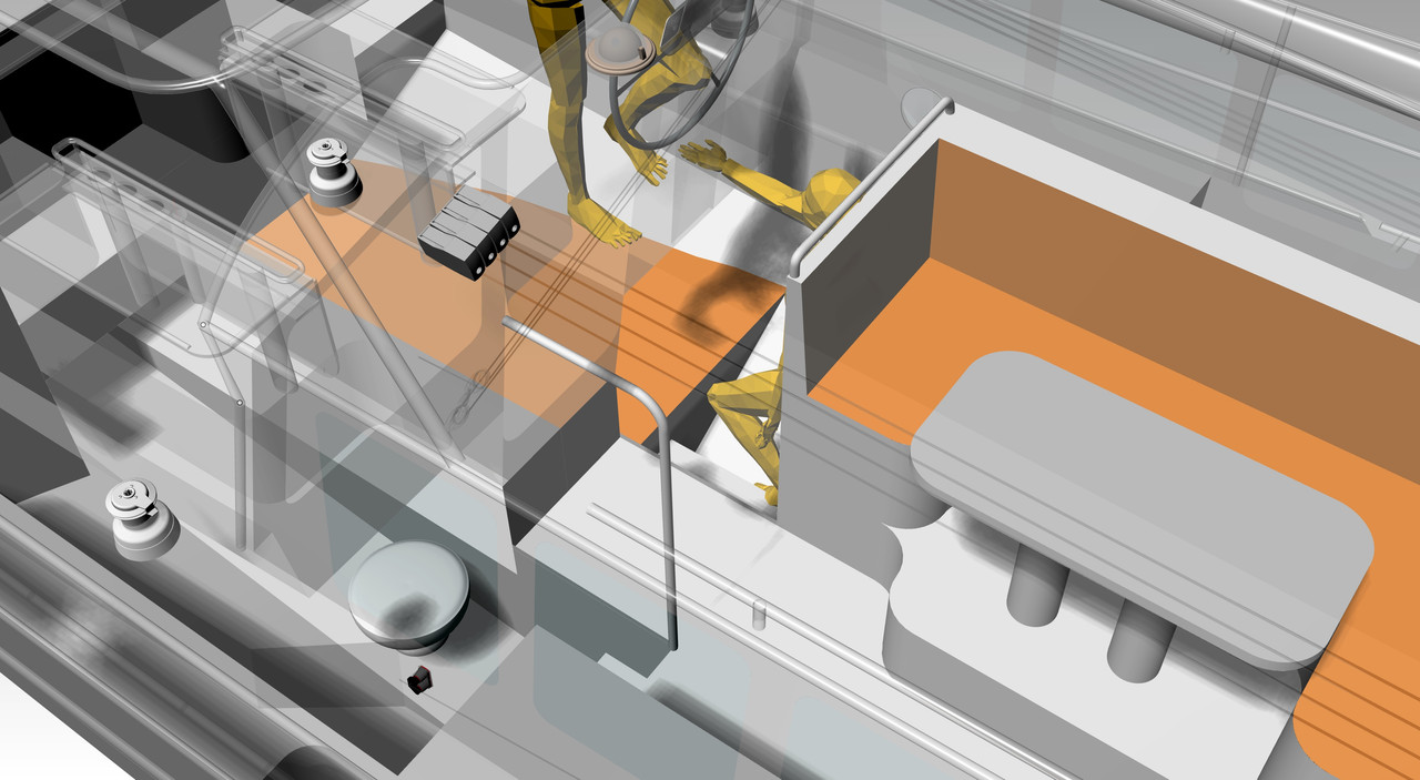

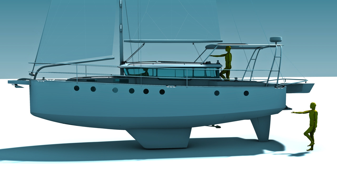

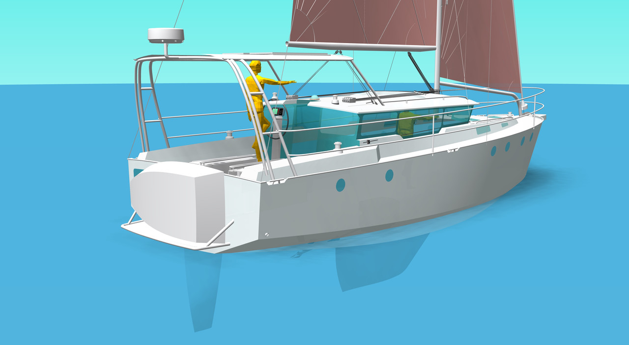

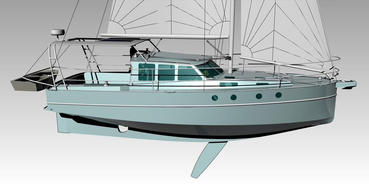

(04-04-2021, 08:25 PM)doctaton escribió: Mucho mas bonito con los cristales invertidos, pero tengo la sensación que el techo es bastante mas bajo.

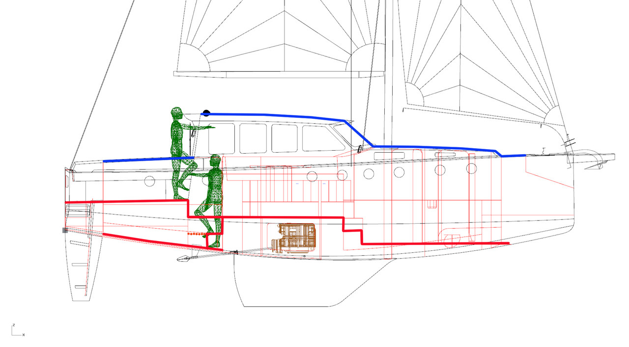

Aparenta, porque es más larga. Pero tiene 1,85 en popa y la altura máxima es 2 metros, hacia la zona media del salón.
Antes era 2,05 en popa.
Se puede ajustar, este techo está copiado y adaptado de una lancha mía de 12 m, pero posiblemente la linea sea mejorable. Por el momento me vale para saber que puede quedar bien.
Este techo, en su parte superior es mucho más utilizable (aunque navegando hay que tener en cuenta la botavara) y para reenviar la maniobra al piano también es mejor. Y da más visibilidad desde la bañera.
Pero es cierto que debería probar la otra cabina bajándole la altura de popa.

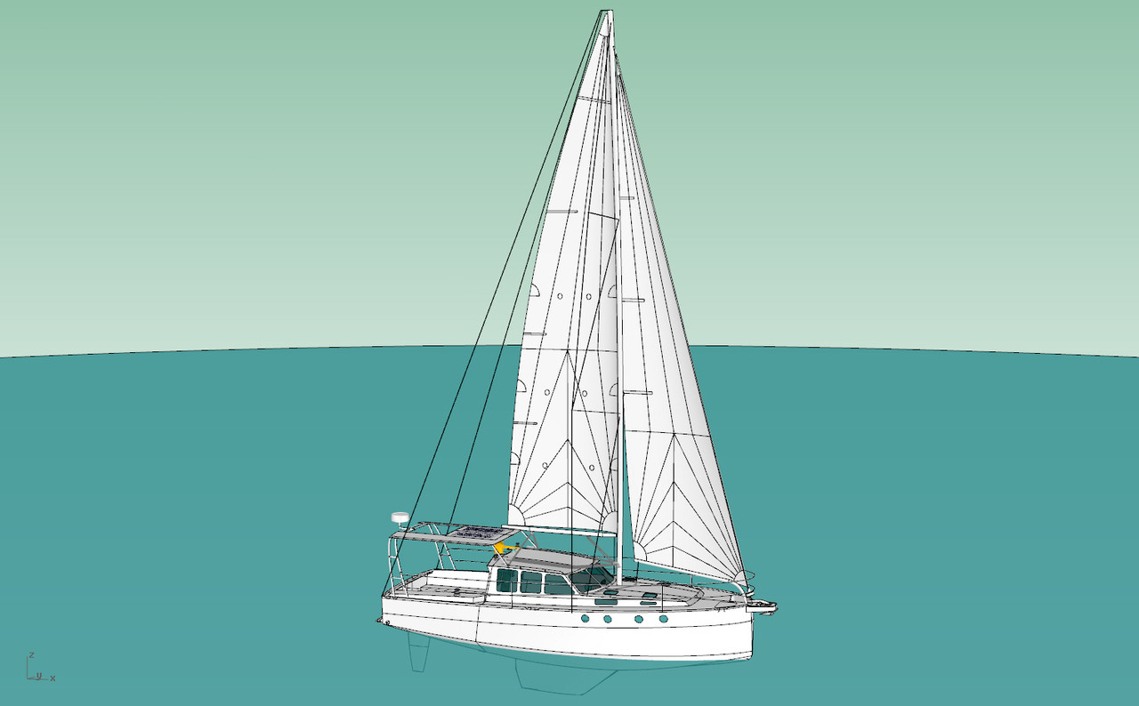

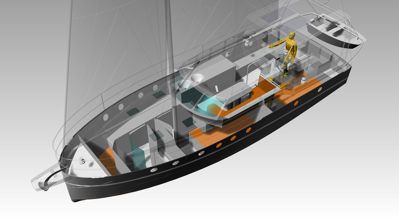

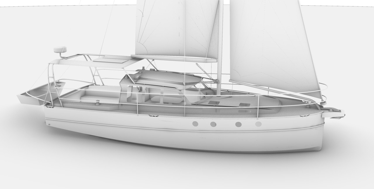

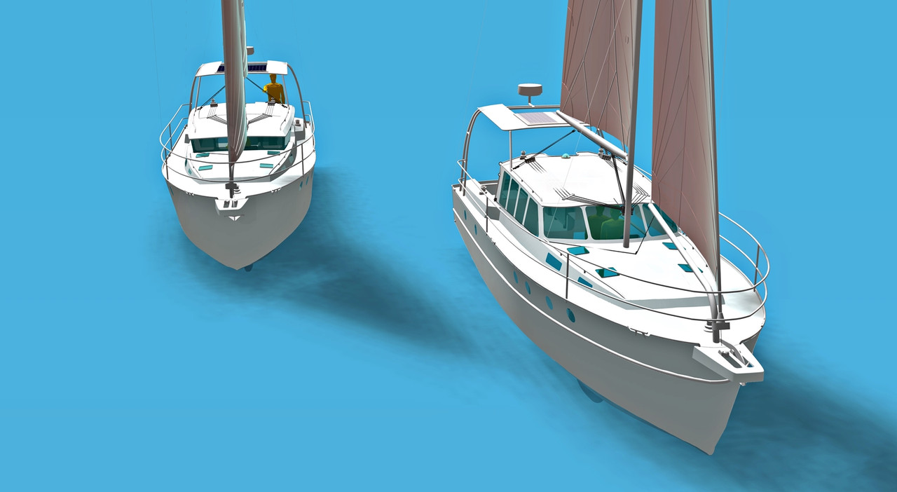

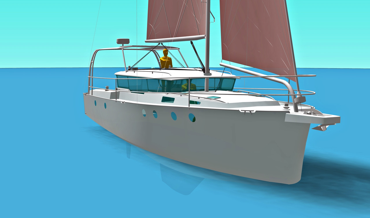

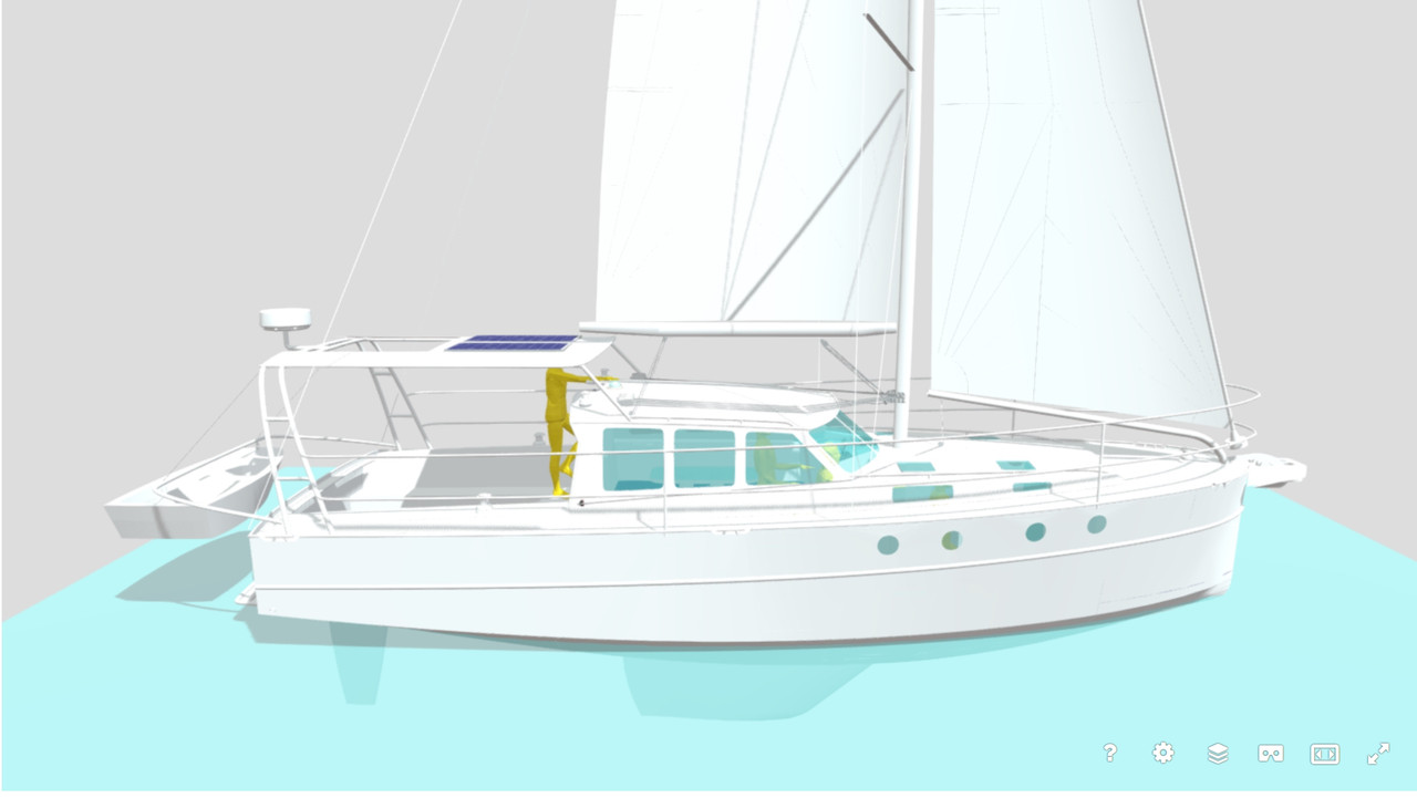

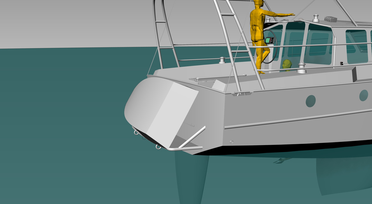

Podéis ver la versión biquilla en un visualizador 3d:
https://skfb.ly/o6vTr
