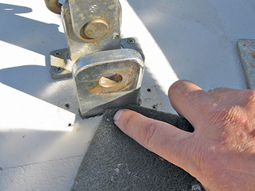

También nos recomiendan revisar los terminales y las partes estampadas  con una lupa para detectar corrosión y fisuras.
Lijar y limpiar  las piezas a analizar nos ayuda a distinguir la contaminación de un defecto crítico:

Además de revisar los cables y terminales, veréis en algunas fotos, que los cadenotes merecen también atención.
En un barco de fibra no solo hay que revisar el cadenote en si, sino su anclaje. En un barco que tenía hace años. Un Etap. Me fije que la cubierta estaba un poco deformada. El cadenote se veía perfecto, pero aquello me dejó muy inquieto. Los Etap tienen doble casco y era imposible acceder al arraigo del cadenote sin hacer una cesárea, pero no me lo pensé dos veces. Hice un recorte lo mejor posible para después poder adaptarle una tapa de madera. Lo que me encontré me puso los pelos de punta. El arraigo del cadenote no era de inoxidable, sino de acero al carbono. Entre el cadenote y al cubieta, a pesar de parecer que estaba bien sellado, había entrado agua y la corrosión había partido la pieza. Era la cubierta la que estaba sugetando el palo.
Hice una pieza de acero inoxidable y lamine todo firmemente uniéndolo al mamparo en donde había atornillado unos barraqueros de inoxidable desde la proa. Por ahí no se romperá nunca más, pero me quede muy sorprendido de como se puede hacer semejante chapuza por parte de una marca de parestigio.
