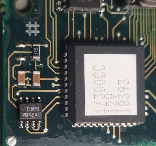

El st6002 no es específico para barcos profesionales. Sirve para todos los pilotos con Seatalk1, incluídos los Type100/300 y los smartpilots.
El problema está en el software de tu piloto, que no permite el reset enviado desde un cabezal de control ST6000/7000, 6001/6002.
Por eso hay que proceder a un reset "hardware", que consiste en poner un chip de setup nuevo sin datos.
(29-04-2024, 02:31 PM)Tehani escribió:  El st6002 no es específico para barcos profesionales. Sirve para todos los pilotos con Seatalk1, incluídos los Type100/300 y los smartpilots.

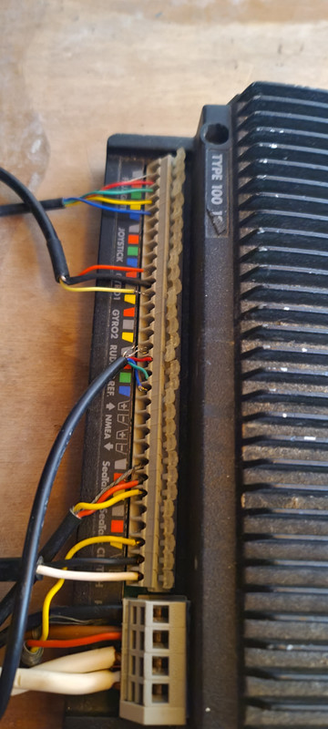

Tehani, ya tengo la circuitería mas o menos controlada, ya he reenviado cada carga a su interruptor oficial y he sacado casi 1 kg de cables que no servían para nada, ha quedado el esquema eléctrico original, sin radiocassettes, radio cd's, Robertsons de los 90's y más cosas. Pero no encuentro la dichosa caja del computador. He metido el cuello en popa encontrando un pedazo brazo y su vinculación a la mecha, impecable. Si me das un e-mail te envío un privado con las fotos. Quizás tenga que desmontar todo el camarote de popa para encontrar la dichosa caja de la computadora. Me fastidia porque el piloto funciona con milésimas de grado pero el dichoso pitido nos amarga. Salud
El Typ 100 es asi.
[Imagen: 20230420-095446.jpg]
Una verdadera caja negra de aluminio

Después de un intento fallido porque me enviaron unos chips con formato DIP, ya han llegado por fin los adecuados con formato SMD SOP8.
Todo listo para devolver a los pilotos Type100/300 a sus valores de fábrica.
