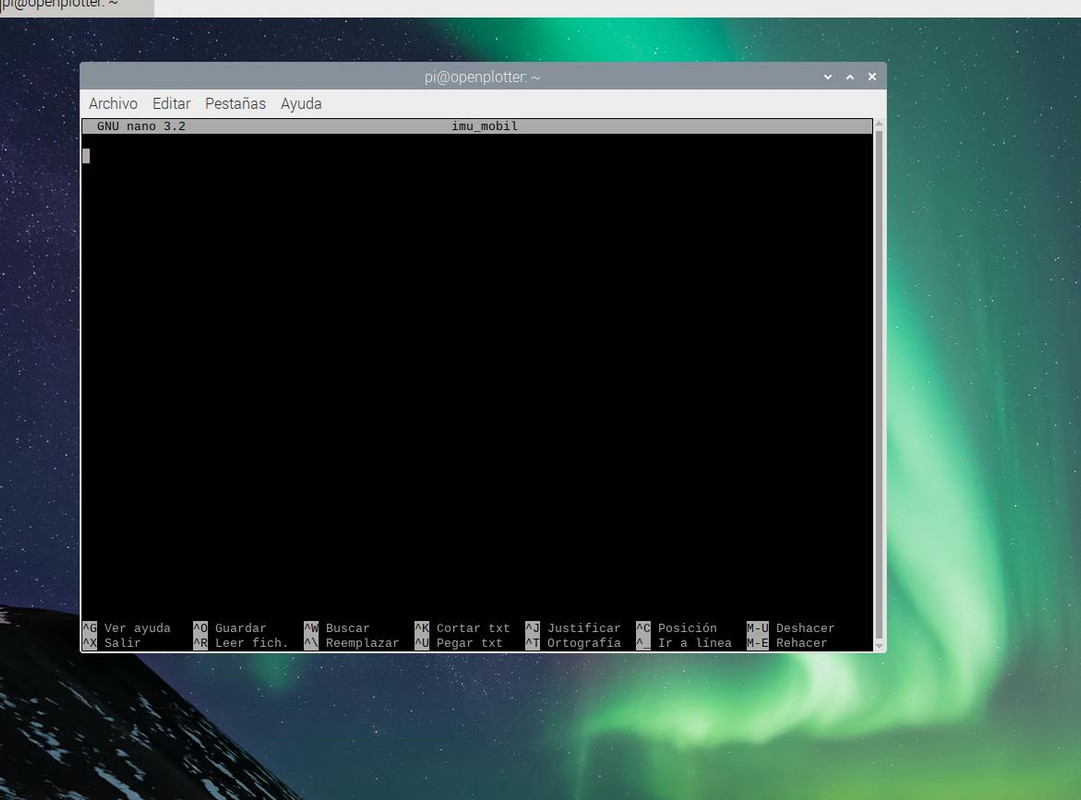

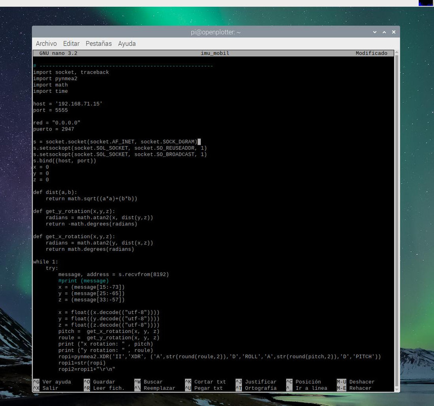

Para poderlo utilizar, teneis que abrir un terminal en la Raspberry y teclear
sudo nano imu_mobil.py
Se os abrira una pantalla en ella copiais el scrip de arriba

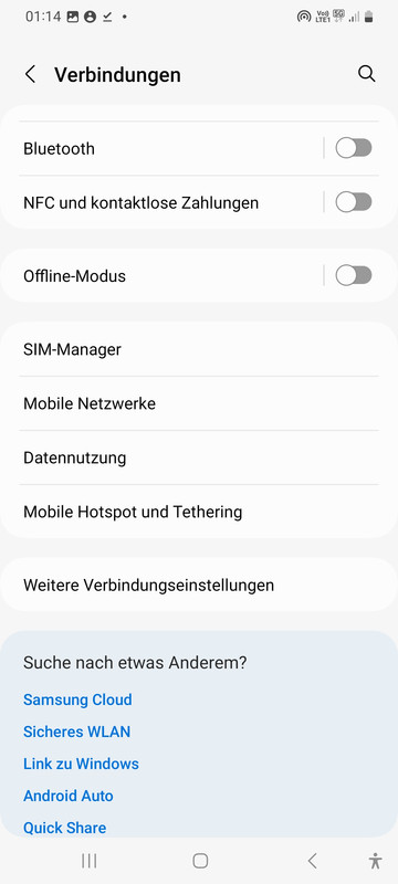

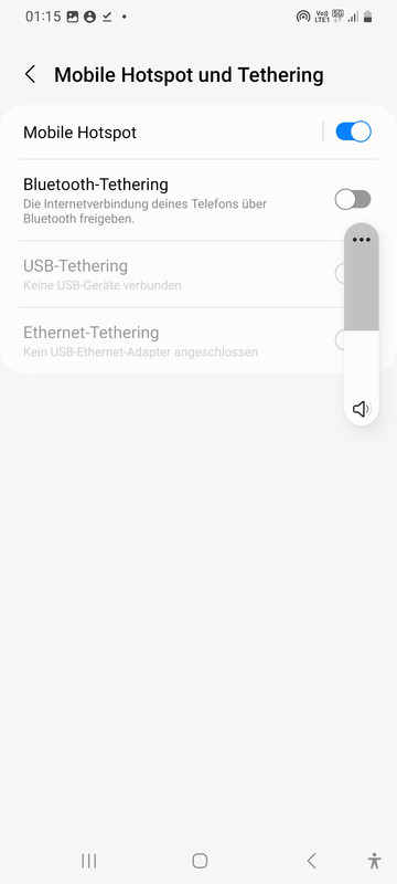

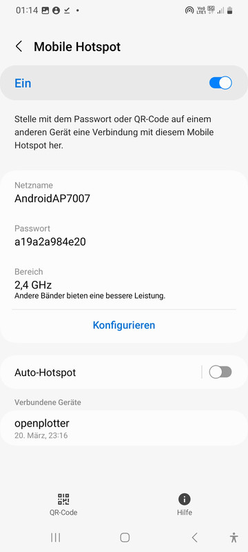

Ahora teneis que activar el Mobile Hotspot und  Tethering en el mobil para que la raspberry se pueda conectar al mobil via WiFi.  Pulsais otra vez en Mobile Hotspot y os aparecera  el nombre de rd y la contraseña.
[Imagen: Screenshot-20230321-011408-Settings.jpg]
[Imagen: Screenshot-20230321-011515-Settings.jpg]
[Imagen: Screenshot-20230321-011424-Settings.jpg]
Estos datos son para poner en la raspberry. Pulsais el icono de red. Os aparecera la lista de redes disponible. Buscais y marcais la de vuestro mobil y os pedira la contraseña que visteis al pulsar Mobile Hotspot. A continuacion se debera conectar al mobil.

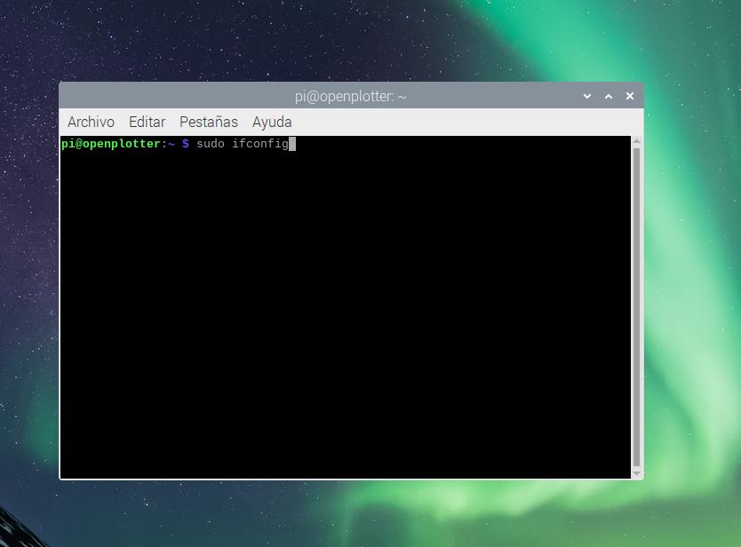

Para saber direccion de red, habris de nuevo un terminal y tecleais:
sudo ifconfig
[Imagen: 2023-03-21-01-20.jpg]
Os aparecera la informacion de red de la raspberry. En el ultimo parrafo esta la informacion de red. Ese es el valor que teneis que poner en la app Wireles IMU del mobil.

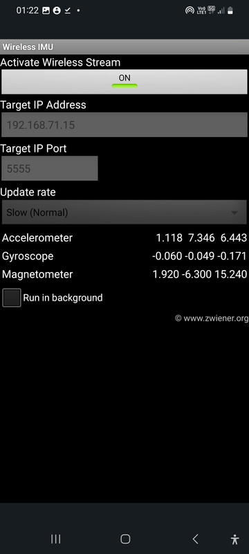

y tambien en app de android
[Imagen: Screenshot-20230321-012249-Wireless-IMU.jpg]
Luego pulsais el boton donde donde pone off y comenzara a mandar datos a la raspberry.

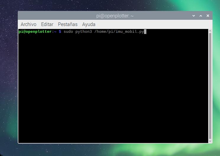

En la raspberry arrancais el scripr imu_mobil.py. Si lo habeis guardado en el directorio raiz escribis en  una terminal:
sudo python3  /home/pi/imu_mobil.py
Si no os funciona lo más probable es que os falte alguna biblioteca . Las más probable es pynmea2 y socket.

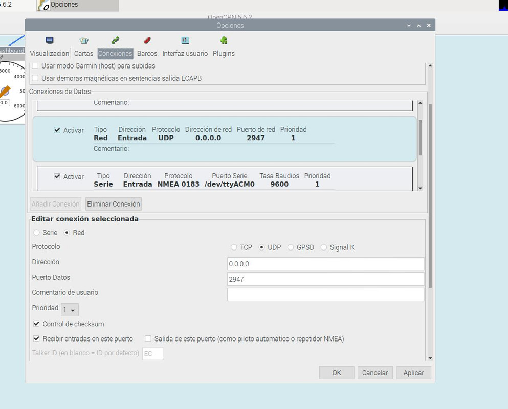

Ahora solo queda abrir una conexion en OpenCPN.
[Imagen: 2023-03-21-01-27.jpg]

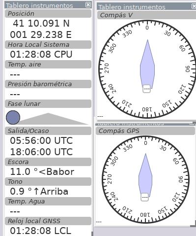

Pulsar a aplicar, luego OK. En OpenCPN Tendremos que insertar en instrumenos el cabeceo y la escora para visualizar los datos en OpenCPN
[Imagen: 2023-03-21-01-28.jpg]
