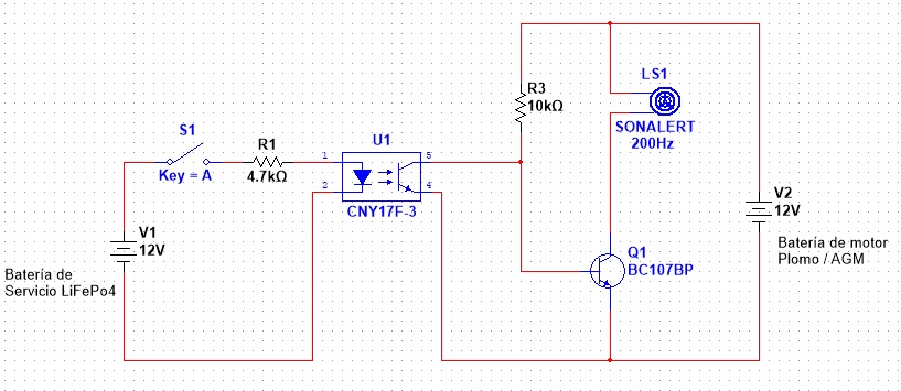

(21-08-2023, 09:29 AM)Tehani escribió:  Fácil: Se pone un optoacoplador. Luego lo dibujo.
Lo prometido es deuda:
[Imagen: Alarma-bateria2.jpg]
El optoacoplador CNY17F es de los baratillos, y el BC107 es lo más tirado que se puede encontrar. En este esquema, el buzzer se conecta entre positivo y colector de Q1.

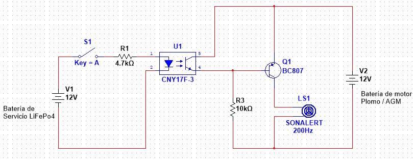

En este otro esquema, el buzzer se conecta entre negativo y colector:
[Imagen: Alarma-bateria3.jpg]
El circuito no puede ser más sencillo, y los componentes se pueden encontrar fácilmente en formato de agujero pasante (No SMD), con lo cual se puede montar en una protoboard sin necesidad de fabricar placa.

(21-08-2023, 11:21 AM)Tehani escribió:  Lo prometido es deuda:
El primero me gusta más, es más tolerante a fallos, no?
Y S1 lo pondré en el lado "motor" para anular la alarma cuando quiera.

(21-08-2023, 11:24 AM)jiauka escribió:  El primero me gusta más, es más tolerante a fallos, no?
Mil gracias!
Los dos funcionan exactamente igual. El interruptor S1 lo he utilizado para simular el fallo de la batería LiFePo4 en el programa Multisim, y desde luego, no hace falta ponerlo.
Estos circuitos consimen un poco más que el primero que puse: 2,5mA del lado del litio. Esto es para asegurar que el opto tenga una corriente operativa en la entrada.
Lógicamente, puedes poner un interruptor para anular la alarma en el lado de la batería de motor. (Pero no te olvides de cerrarlo cuando te eches a dormir  Meparto)

(21-08-2023, 11:32 AM)Tehani escribió:  Los dos funcionan exactamente igual. El interruptor S1 lo he utilizado para simular el fallo de la batería LiFePo4 en el programa Multisim, y desde luego, no hace falta ponerlo.
El primero creo que es algo más tolerante a fallos, si "muere" el opto, salta alarma. El segundo requiere del opto operativo.
Poca diferencia, pero prefiero el primero.

(21-08-2023, 12:20 PM)jiauka escribió:  El primero creo que es algo más tolerante a fallos, si "muere" el opto, salta alarma. El segundo requiere del opto operativo.
En ambos circuitos, si como tú dices "muere el opto", la respuesta es exactamente la misma.
Otra cosa es que te gusten más los transistores NPN que los PNP...
