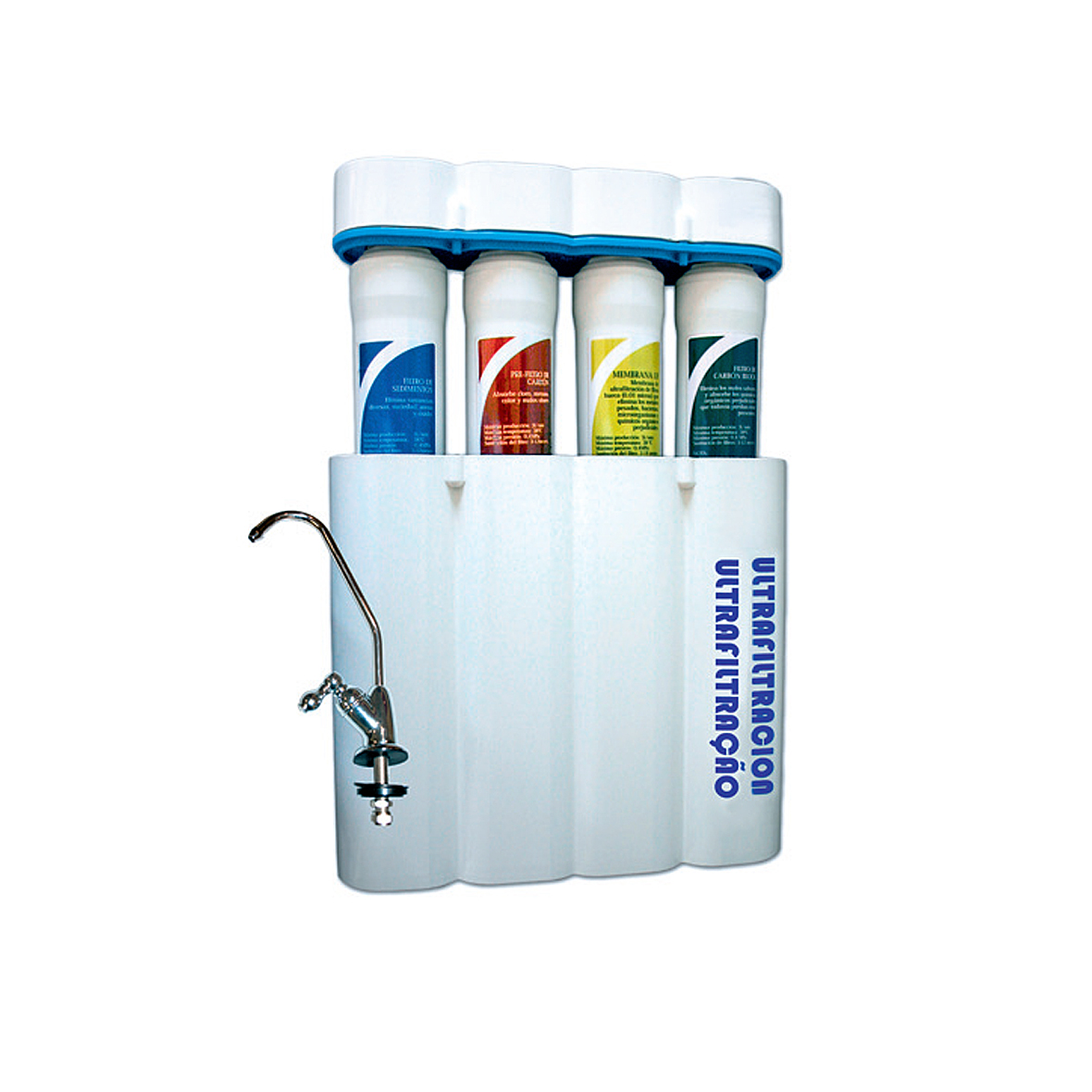

Nosotros en el Capitan Teach llevamos, desde hace 13 años, un sistema de filtrado de Storm
 [Imagen: Equipo-de-Ultrafiltraci%C3%B3n-K-01.jpg]
son cartuchos intercambiables con un grifo especial para el agua potable. Los depósitos se vacian una vez al año y se friegan con detergente desinfectante, luego se aclaran. Este agua se usa para todo, excepto para beber y hacer hielo en el congelador, que solo se hace del grifo , instalado en el fregadero al que suministra agua la misma bomba de presión de todo el barco.
Nunca hemos tenido ningún problema.
Os dejo una tienda online donde poder comprarlo, aunque los suele haber en Leroy Merlín.
https://www.agualowcost.com/producto/equ...cion-k-01/
