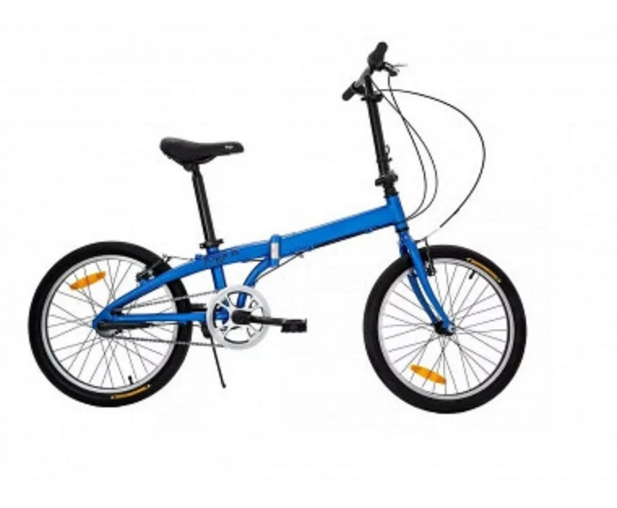

  Les cuento que terminé de armar la bici que pretendo llevarme al barco. Los pongo un poco en situación, barco de 43pies 95% de las navegaciones A2 (un servidor y la almiranta). Probablemente para un proyecto transmundista con una bici cualquiera de las plegables sería suficiente. Después de todo cuando hay que ir a comprar algún recambio o las provisiones uno de los dos siempre se queda en el barco. La que me gustó para este menester, que ya compré y probamos bastante es esta:
[Imagen: D_NQ_NP_2X_908370-MLA44548607148_012021-F.webp]
Que plegada se ve así:
[Imagen: D_NQ_NP_743289-MLA44516960580_012021-O.webp]
    No es nada del otro mundo, pero es liviana, el cuadro es de aluminio, los cambios son internos en la masa trasera y lo único que le cambié de como viene original es el plato palanca por uno de mas dientes y todo aluminio (el original que se ve en esta foto es de acero esmaltado) Nos entra en el armario del camarote de proa.
