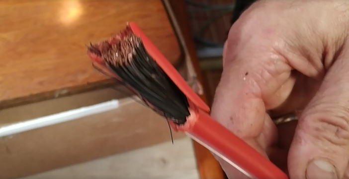

Estos días he cambiado por fin los cables y ohh sorpresa! el positivo de subir ancla si que tenía unos cuantos hilos quemadillos, el de bajada impoluto, y el negativo solo un poco quemado y sulfatado en el terminal del motor,
así que los nuevos cables de nuevo he puesto 35mm, menos peso y menos precio y porque no sabía lo que sé ahora, porque con haber cambiado los dos positivos y saneado el terminal del negativo, tenía cables en perfecto uso, para otros 17 años, que para entonces a lo mejor ya estoy criando malvas Cunao
Nunca he visto una caída de tensión en el monitor de control por debajo de 12,3 v, ¿que cae un poco la tensión?, sí, y? los tres molinetes que he tenido nunca se han achicado lo más mínimo al levantar el ancla, incluso por los mares del norte cuando subías en ella muchos kilos de kelp
Así que ahí teneís la experiencia de un caso real, pero que cada cual atienda a los técnicos, a las tablas de amperajes y a los que saben mucho de cables y no tanto de fondeos.
[Imagen: Screenshot-20200506-221442-2.png]
Cable positivo de subida, quemados solamente los hilos exteriores, el aislamiento impoluto

Ángel, se quema por fuera porque es por ahí por donde circula más intensidad, el cable es insuficiente, que te haya ido bien, con eso te has encontrado, tres molinetes en 17 años sale a uno cada 5 años y medio  Nosabo

Como dice Simbad el voltaje hay que medirlo en el molinete.
Para cable de 35mm, la corriente máxima admisible es de 96 A.
Sencillamente has tenido suerte de que el molinete no ha trabajado a máxima intensidad. Y si lo ha hecho no se ha calentado hasta el punto crítico.
La cuestión es la caída de tensión que se produce por la resistencia del cable debido a su sección.
Con 35 mm y 125A del molinete de 1500W, tienes una caída de tensión del 13% (1.53V). Si tenemos en cuenta que se toleran caídas de tensión máximas de 0.3%, ye ves por dónde va tu instalación.
Con esa caída de tensión, seguro que no se para el molinete, pero te sube la intensidad de 125A a 143A (suponiendo que va a máxima potencia) , es decir te sube la intensidad casi un 15%.
La consecuencia es que el cable se calienta y sube su resistencia, con lo que aumenta la intensidad, más calor, más intensidad hasta que se funda.
Asi que tu intalacion depende del tiempo que uses el molinete para que empiece a arder.
Me gustaría decirte, tranquilo que no va a pasar nada, pero no puedo. Solo te puedo decir que es peligroso usar el molinete de 1500 W, con un cable de sección de 35mm con cables de 14m
Deberias haber puesto como mínimo 50mm que si soporta 125A, aunque tendrías una caída de tensión de 1V(8.3%), que todavía es excesiva, pero te quitas el riesgo de incendio.
Yo creo que los astilleros, para ahorrar, ponen la sección mínima de aguante del molinete. Claro con 1000W estas bien con los 96A máximos del cable de 35mm.
Otra posibilidad es que acerques la batería al molinete. Con 5 metros de cable 35mm tendrías una caída de tensión de 0.4%. Y con 3 metros sólo el 1.4%.
Asi que sólo te puedo recomendar encarecidamente que modifiques tu instalación. Estas jugando con fuego.
