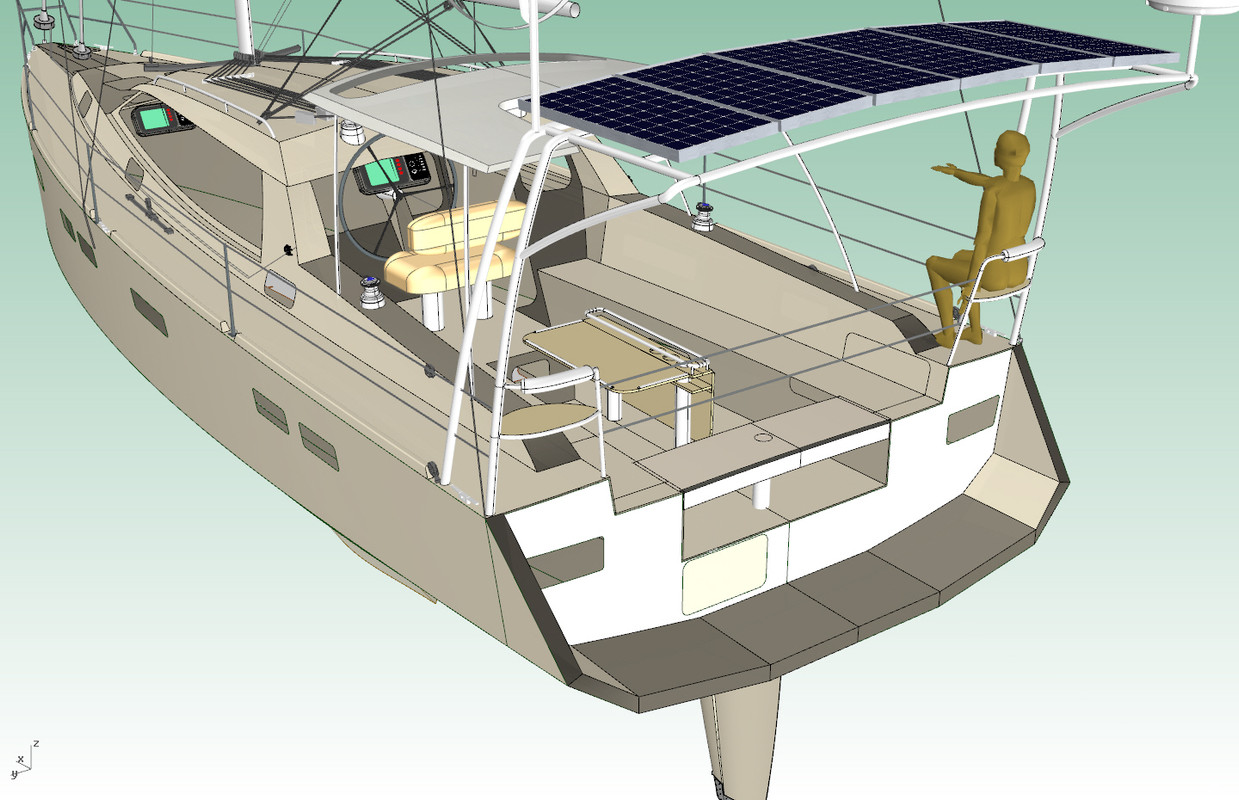

Como te dicen, el Pelícano, es un 12 metros que estoy construyendo y que tendrá la rueda en el mamparo de cabina para poder estar protegido y a cubierto cuando toque estar al timon...

Sobre este tema te podrá dar más detalles Caribdis (Tiago) que es el que ha hecho los cálculos, pero cuando definimos el tema, yo tenía claro que quería sistema por cardan y reenvíos angulares que me da seguridad, no quería tener guardianes ni hidráulico (manías que tenemos con la edad  Borracho  )
