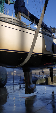

Lo de fondear haciendo cabeza, como describes en la ficha 9, (a un muelle, nunca lo he hecho) lo he practicado algunas veces, pero dejé de hacerlo cuando en algun ocasión la cadena se pasó por encima del bulbo de la quilla (la mía es de pata de elefante) y rompió el perfilado (los regatistas saben que es eso) que alcance la hélice como se ha apuntado, lo veo imposible.
[Imagen: Screenshot-2019-01-23-11-16-49-891-com-miui-gallery.png]
La quilla del Bahía de las Islas de pata elefante
