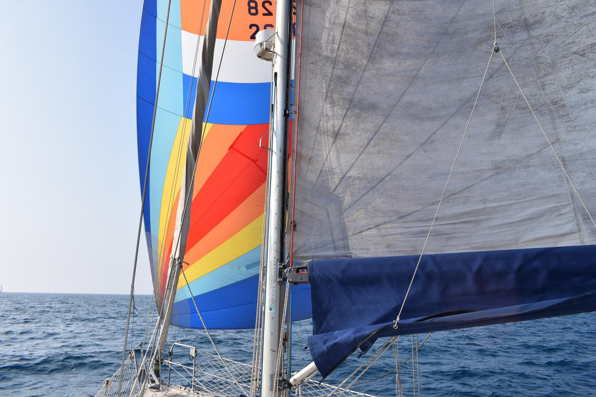

Ya que estan con el tema genaker/code 0. Me pueden decir que vela es esta? Estoy casi seguro de que es un genaker, pero para confirmar.
La tengo con calcetín, y la verdad es que es muy facil hacerla funcionar! Lo digo por el tema del enrollador.
Y... Esta vela la podría usar con uno de esos enrolladores de torsión?
[Imagen: IMG-20190601-WA0017.jpeg]
Y  mas preguntas... Cual es el limite del ángulo que me pueda cerrar al viento con esta vela? Cuando empieza a desventar el gratil? He probado de cerrarme al viento a ver cuanto aguantaba, y la verdad es que cerraba bastante. Ni de coña se ponía a ceñir, pero estaba muy cerca. No me animé a dar mas tensión a la driza.
Gracias.
(10-10-2020, 06:06 AM)Martin Iut escribió: [ -> ]Ya que estan con el tema genaker/code 0. Me pueden decir que vela es esta? Estoy casi seguro de que es un genaker, pero para confirmar.
Gracias.
Parece un reacher , que es como un genaker pero para vientos de traves.
Dependiendo del material del gratil, lo podrías montar directamente en un almacenador sin cabo de torsion.
Segun de la intensidad del viento podrias ceñir como con una genova. A mas viento menos ceñida , porque cuando aumenta la intensidad ya no puedes mantener el gratil tenso y empieza a abatir.
pues yo diria que es un simetrico... usado sin tangon y con el puño de amura muy suelto, pero viendo el corte de los paños, me parece un simetrico...
... de ser asi no te valdria para nada de eso que propones, Martin
(10-10-2020, 08:54 AM)Bill escribió: [ -> ]pues yo diria que es un simetrico... usado sin tangon y con el puño de amura muy suelto, pero viendo el corte de los paños, me parece un simetrico...
Fijate en el gratil es muy recto. Un simétrico montado como asimetrico, aparte de que no se puede montar de esa manera, quedaría una enorme curva en el gratil.
También un genaker se forma una curva en el gratil.
Yo tengo un reacher y pinta igual que el de Martinlut
Aqui tienes un simetrico montado como asimetrico
[Imagen: DSC-0293-Copy.jpg]
El puño de amura tiene que contactar con la vela enrrollada si no no funciona. Tambien tienes que montar un cabo etre los puños de amura y escota de la misma longitud que el pujamen. Este cabo se pasa por una polea, la cual se fija por un cabo en la roda o en el balcon de proa.
Si fijas el puño de amura directamente, como un genaker no se puede controlar la vela porque se desventa continuamente. Y tampoco podrias transluchar
En esta foto tienes un reacher, que casi tiene corte de code0, el gratil es de cable trenzado, con lo que le puedo dar mucha tensión y ceñir como un code0[Imagen: ddb6a6725ed5c1e29bb1f276e11c0d68.jpg]
