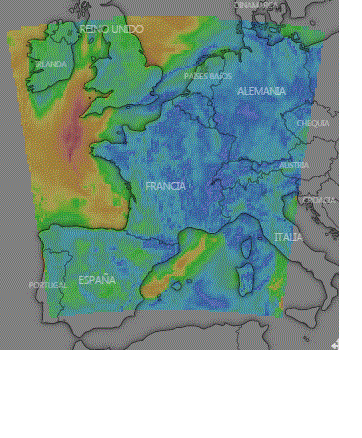

Esto es lo que nos dejan ver del AROME 2 km
y unas 24 horas por delante na más
Así que para más días ECMWF 9 km
que es el modelo del Centro Europeo de Predicción a Plazo Medio (CEPPM en la web de AEMET)
y me fijaré en el ICON 7 km que me intriga

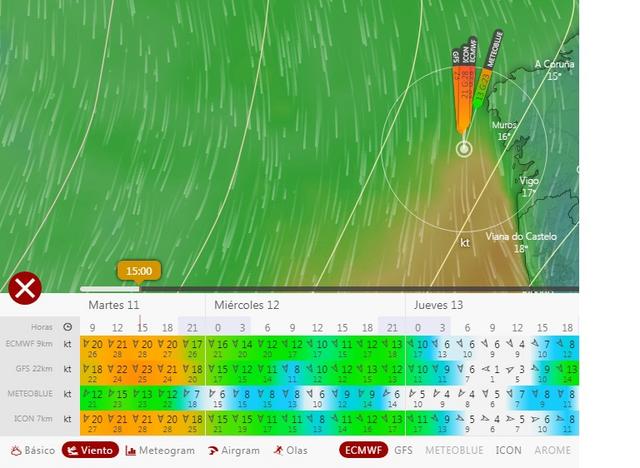

Este pantallazo lo he sacado de la web de Windy; pero en la App del teléfono es lo mismo
se golpea la pantalla y aparece una banderola/marca, se mueve la pantalla del telefonito hasta que la banderola/marca esté en el sitio que queremos, y a la derecha de la banderola hay una ">" pero mirando hacia abajo, se le da ahí y aparece la opinión de los cuatro o cinco Modelos
aquí en la web llaman "Meteoblue" (que es el nombre comercial) del "NEMS 4 km" (que es como aparece en el telefonito)
en este caso vemos que hay una gran unanimidad en la opinión de los Modelos, claro, porque está en mar abierto
si elegimos una localización como "favorita" (marcar en el corazoncito) entonces nos da unos pocos más días del AROME 2 km, que nos lo tienen racionado
en las flechitas de arriba aparece el nombre del Modelo y por ejemplo "13 G 23", la "G" es de "gusting" (= ráfagas/rachas) y abajo se ve lo mismo: número gordo (el viento científico) y número más pequeño (el viento pa nosotros, pues al final la percepción en un pequeño velero depende de las rachas)
