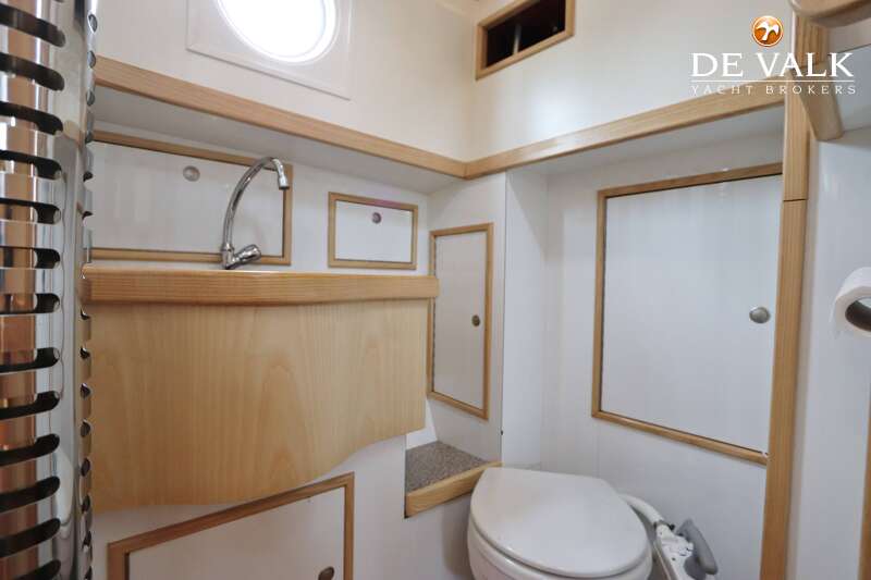

(08-03-2023, 02:08 PM)Hippie escribió:  no le pongo ni una pega,si es hoy me compro este jajajajajaja
https://www.devalk.nl/en/yachtbrokerage/...DE-32.html
Ahí has estado bien  Sip
Motor nuevo e interiores nuevos del 2010  adoracion
