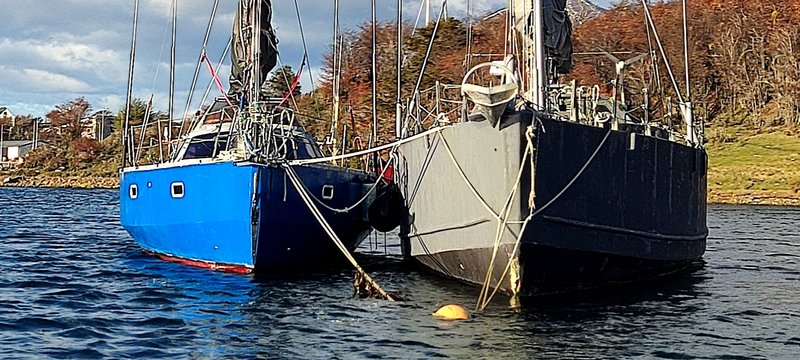

A ver un par de fotos dicen más que mil palabras  Brindis
Ypake II veintiún años pechando hielo
[Imagen: IMG-20230506-151830.jpg]

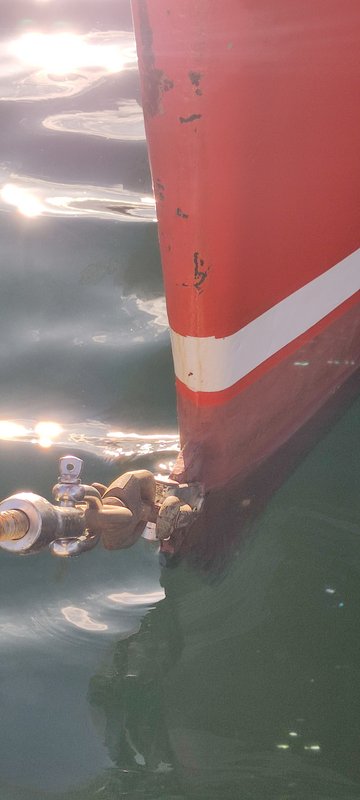

Un barco de composite en solo un verano de empujar hielo en Antártida  Nosabo
[Imagen: IMG-20230506-181638.jpg]
[Imagen: IMG-20230506-181755.jpg]
Patron Velero Sin más palabras  Bier
Eze, ya entiendo que defiendas el acero pero esta publicando una FOTO ENGAÑOSA.
Lo que desapareció es LA CRASH BOX DE ESPUMA del sonabia 2. Son 10cm de espuma PVC cubiertos por una capa de 2 a 3mm de fibra, está hecho para romper. El casco  y la proa están intactos. Es la  espuma que se fue, se ve claramente en tu foto.
Esto fue probado en mucho hielo este año (brash) y obviamente era mala idea de prolongar la espuma hasta la flotación.  Gracias por tu preocupación Eze, pero apenas llego la elimino y pongo proa de fibra de vidrio epoxi masivo a la flotación.
Si entramos en temas de comparación fotográfica, puedes también publicar fotos de la proa del Vinson of Antártica, botado en 2021 , casco de alumino espeso. Se verá que también ha sufrido (rayones y pequeñas abolladuras).
Sin embargo, te doy la razón en algo, el Mago del Sur (primer nombre de Ypake) obvio que ha resistido bién, en cuanto a la proa.
Ahora hablemos técnica: la epoxi aguanta frio y contacto con el agua, contrario al poliester que debe quedar protegido por gelcoat. Con fibra de vídrio, la epoxi, es tan resistente como el acero inox (carga de trabajo aprox 22kg / mm2 de sección), pero 8 veces mas blanda en  dureza de superficie (se raya más facilmente) y 5 a 8 veces mas flexible ( o sea se tiene que meter más espesor, ej 10mm de vídrio en vez de 4mm de acero, ya que la rigidez va al cuadrado del espesor).
Con todo esto se eligió este material por dos motivos:
1) hay barcos de pesca de fibra construidos por Beneteau que están intactos después de mas de 40 años de trabajo, cuando los de fierro tienen cascos abollados y remendados. Estos lo ví muchas veces en astilleros de la Costa Vasca.
2) en cuanto a la abrasión del hielo (más frio, más cortante) se decidió NO HACER NADA. La capa de vidrio epoxi externa es gruesa y su reparación es muy sencilla. Cuando está gastada, se añade capas de vidrio epoxi y queda como nuevo. Esto  lo hice sobre cascos de barcos de pesca, debajo de la Pateca (donce las redes golpean el casco), y se comprobó que 3mm de vidrio epoxi aguantan más de 4 temporadas de pesca.
