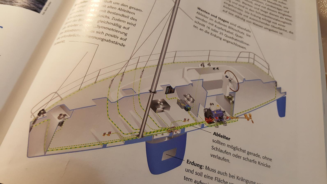

Lo prometido es deuda. En la revista Palstek en el numero de abril del 2014, salio un articulo muy bueno sobre proteccion de rayos.
Resumiendo el mismo, recomendaban unir todas las partes metalicas del velero (estamos hablando de veleros de fibra), es decir, balcones, regala, obenques, palo, motor, depositos metalicos, cocina, microondas, etc, agrupandolos por regletas de masa y todas a una masa comun a la quilla. La quilla debe de disponer como minimo, de un area de 0,1m2 sin pintura. Para ello se usan placas de bronce. Por otra parte hay que poner un pararayos a tope de palo que supere a las antenas como minimo en 0,5 m.
Por ejemplo los Halber Rassy salen del astillero con este tipo de proteccion de rayos.
La idea es formar una Jaula de Faraday que proteje todo lo que este dentro de ella. La Jaula estaria formada por el stay, backstay y los obenques.
Aqui unas fotos del articulo de la proteccion de un HR 64 montada desde el astillero.
[Imagen: 20160401-215229-Copy.jpg]
[Imagen: 20160401-215256-Copy.jpg]
