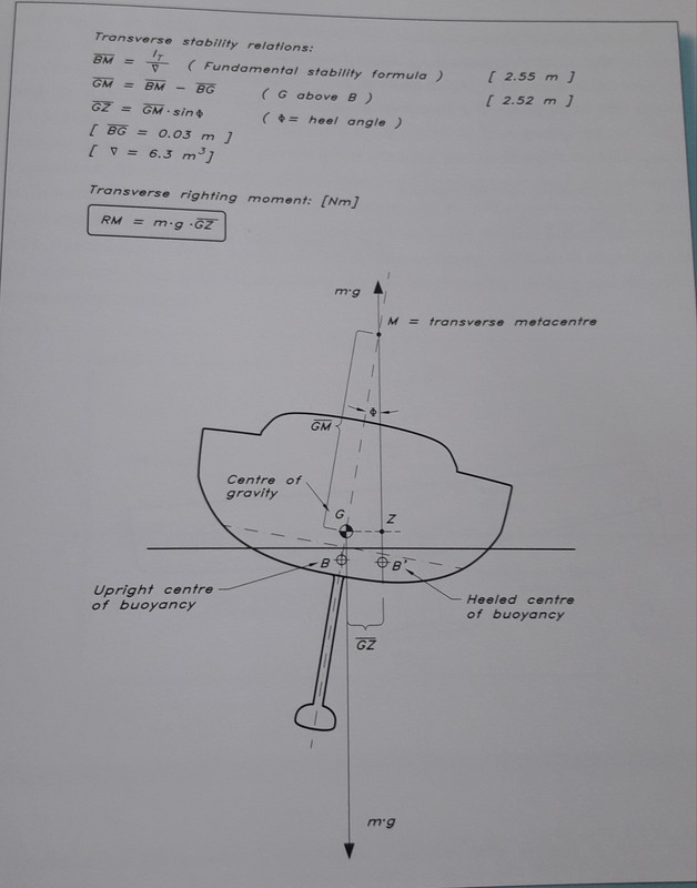

Pero lo que tu comentas no tiene que ver con el metacentro, más bien con el centro de gravedad que es lo que tu has cambiado y probablemente lo has desplazado a popa.
El metacentro aparece con la escora. En los veleros, por la orza afortunadamente siempre está por encima del centro de gravedad.
Luego tienes el centro de carena que es el resultante del empuje hacia arriba por flotación.  El centro de gravedad en veleros está por debajo del de carena.
Supongo que una solución mas sencilla seria meterle unos cuantos metros más de cadena, pero subirias el centro de gravedad.
Así que lo suyo debería ser volver a poner el lastre que le quitaste.

Para poder tener una idea mejor, nos ayudaría que nos dieses un dato fácil de observar, que es el período doble de balance y la manga del barco. Para calcular el período debes cronometrar cuánto tarda el barco en ir de babor a estribor y volver a babor. Para ello, cronometra varios bandazos seguidos, como los que se producen al paso de un tren de olas cortas, y divide el tiempo total por el número de balances. A palo seco, o sea, sin velas izadas.
Con eso se puede estimar cuál es el valor aproximado de tu GM.
La altura del metacentro depende de la manga, así que no es fácil variarla si el barco ya está construido.
