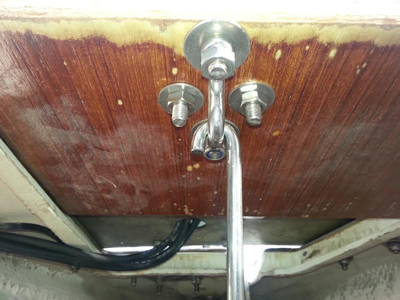

Discrepo con lo d3l cancamo en cubierta, si el barco no esta preparado para otra vela como el nuestro, la pieza que va bajo cubierta para meter el tensor, a mi me a costado mas de 300 euros... y la pongo yo.

Pues durante un tiempo los cruceristas de altura no lo tenían tan claro y todavía hoy en día, los profesionales prefieren un buen galvanizado,
Las razones que alegan es que el galvanizado y El Hierro al carbono te avisan y el inox rompe al día siguiente de presentar un aspecto excelente.
La razón es la ductilidad frente a la dureza del inox que - como explicaba en el hilo de la jarcia. Puede acabar cristalizando y rompiéndose con un mínimo golpe.
Moetisier era uno de los que defendía los tensores y cables de acero bien engrasados. Podían ir estirándose y deformando pero antes de romper daban su último aliento. Los de Inox eran muy bonitos pero muy falsos.
Obviamente no es que defienda que tengamos chorreones de óxido en un barco de recreo, pero si hay muchos barcos de acero de lujo, ¿ porque no habria de haber tensores galvanizados? De hecho amigo Marcos ya tienes una cadena y una Rocna que te deja dormir tranquilo y también es galvanizada. Pero es cierto que hay cosas que nos chirrían - si bien es cuerto, si te fijas el entorno, el autor no se ha parado mucho o no andaba sobrado de posibles

bien,voy avanzando,este sistema del que hablais lo tengo facil de hacer,eso si? con el hierro ese en el tambucho del ancla por debajo jujujujujujuju...
