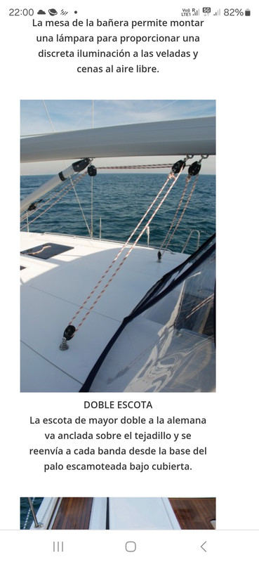

(07-03-2025, 10:10 PM)gypsylyon escribió:  Gracias por tu comentario y crítica.  Me parece fantástico aclarar conceptos. Que yo sepa el sistema a la alemana no lleva carro si no dos arraigos en el roof formando la psta de gallo.
Mira estas imágenes y su texto a ver si estamos hablando de lo mismo
[Imagen: Screenshot-20250307-220058-Chrome.jpg]
Pues no, no estamos hablando de los mismo, a mi entender el método a la alemana es el que usa por ejemplo el First 40.7
La escota se maneja desde los winches popeles va al arraigo de los obenques, sube en diagonal a la coz de la botavara, viene a una polea doble en el estremo de la botavara, baja a una polea simple en el carro de la barraescota y hace el recorrido inverso hasta el winche de la otra banda.
[Imagen: escota.jpg]
[Imagen: 65a988813c308-l.jpg]
Esto es lo que entiendo yo por escota a la alemana
Las imágenes que has mostrado es lo que denomino escota de pie de gallo, con uno o dos cabos
Saludos  Bier

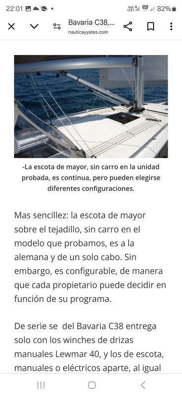

Pero Gypsylyon tampoco anda desencaminado... hay mucha información por ahi en internet que llaman tambien "a la alemana" lo que él dice
Un ejemplo (entre los muchos)
[Imagen: Bavaria-C45_FOCO-EN_5.jpg]
Sacado de aqui
https://nauticayyates.com/bavaria-c45-cr...ba-precio/
Agradecido por: fergasan

Esto es muy interesante. Probablemente el término a "la alemana" hay que aplicarlo a la escota redirigida a la bañera por el pie del palo. Es lo único que veo en común en las diferentes variaciones.
Las fotos que puse son de dos Bavaria de su web donde describen las escotas como a la alemana.

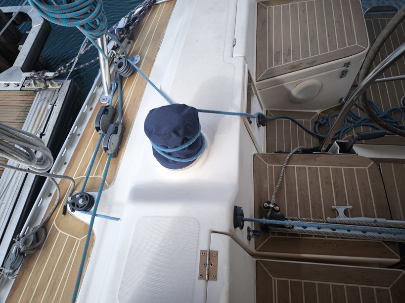

Bueno, como no nos ponemos de acuerdo cual es la auténtica "alemana" os presento mi modelo de maniobra de escota, no es invento mío, lo copié y lo adapté a mi barco, espero que en las fotos que pongo se entienda.
[Imagen: 1741548124375.jpg]
Esta foto es del lado de estribor, la escota de color azul, sale del winche (eléctrico, tapado con capucha) va reenviada a una polea, sujeta con un grillete textil a la cornamusa, pasa por una mordaza, para poder librar el winche en caso necesario, pasa por el reenvío de otra polea (que en el Hanse 411, ya venía de astillero) atravesé la brazola con un tubo por el que pasa la escota y va al carro...
[Imagen: 1741539001053.jpg]
Esta foto es del lado de babor, se ve como la escota llega a la primera polea del carro del escotero, sube a la polea del penol de la botavara, baja a la polea de babor del carro y hace el mismo recorrido, atraviesa la brazola, reenvío, mordaza, polea y winche, en mi caso, como solo utilizo el winche de estribor (el eléctrico) la escota por el lado de babor no se utiliza por lo que la tengo recogida con poco cabo, el suficiente como para que me llegue al winche de babor, en caso de una avería por rotura en el de estribor.
Como se ve, me quité muchos metros de escota, el sistema es muy simple y la tengo muy a mano para maniobrar
Espero que se haya entendido.

Se entiende muy bien el sistema. Es muy directo con reenvíos mínimos. Supongo que la escota será dynema ya que prácticamente no está desmultiplicada.
Ese carro es muy efectivo por la posicion y sobre todo porque tira perpendicularmente de la botavara sin pérdida de energía.
Eso sí tengo unos cuantos malos recuerdos en mis espinillas así como marineros volando hacia el roof por tropezones con el carro.  Por eso me prometí, no comprar ningún velero con carro de escota dividiendo la bañera.
Mi Gandul, de astillero venia con el mismo sistema que el tuyo y en el pasado alguno de los anteriores dueños lo traslado al roof.
Si te has fijado en barcos modernos , estos o montan la escota sobre el roof para dejar la bañera despejada o montan el carro lencastrado al suelo de la bañera para evitar tropezones. Esta claro que con bañeras más anchas se puede permitir encastrar el carro en el suelo de la bañera.
Otros diseños eliminan el carro y montan una escota tipo polipasto directamente a un arraigo en el suelo de la bañera o a un pedestal  en medio de la bañera.
Esta claro que el diseño va dirigido más a daily sailors y a charter que a una navegación más técnica.
