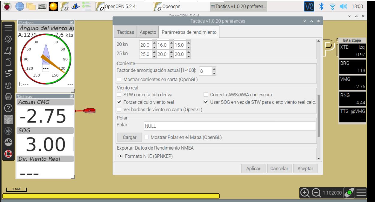

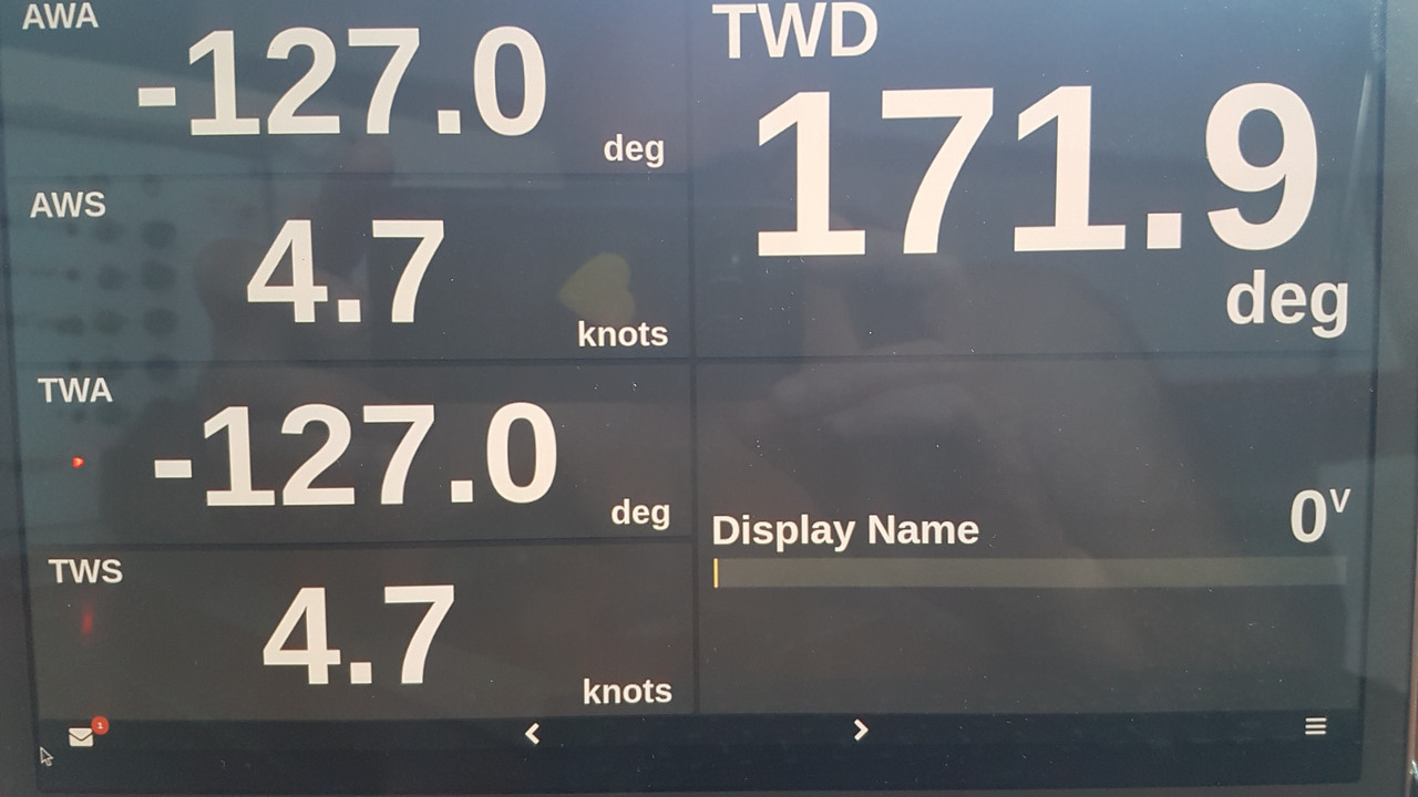

(10-06-2021, 08:59 PM)tronco5 escribió: buenas noches, es posible exportar de opencnp VMG ( que en realidad es VMC) a signalK para poder mostrarlo en KIP?
![[Imagen: kip.jpg]](https://i.postimg.cc/Z5SyjJBm/kip.jpg)
Se podría hacer pero no es lo adecuado. Puedes generar bucles que colgarían el sistema y ademas el flujo de datos no debería depender de aplicaciones diversas. Usa en su lugar el plugin de signal K "derived data" que te permite calcular ese y otros parámetros -viento real- y serán usados por todas las aplicaciones conectadas a Signal K.

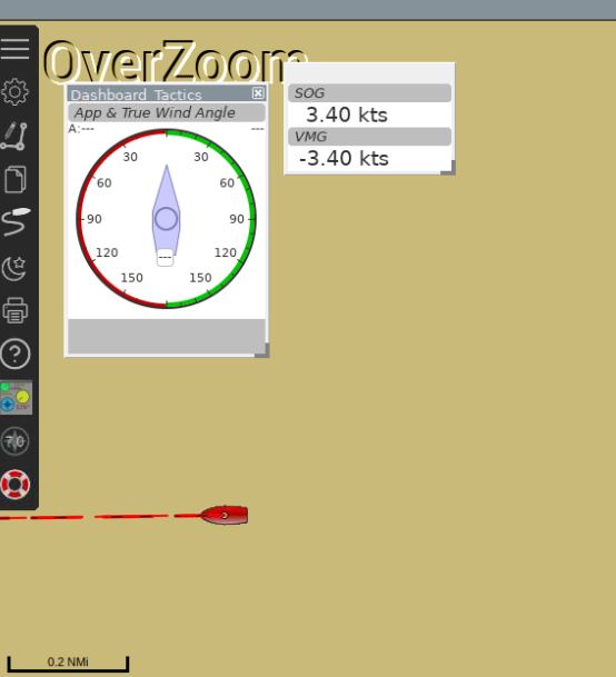

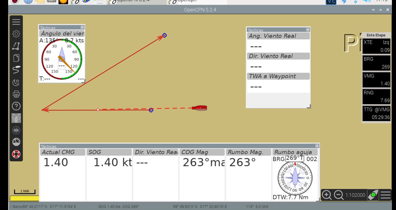

(11-06-2021, 11:08 AM)tronco5 escribió: utilizo "derived data" para el viento real, y funciona de maravilla. En el Dashboard de opencpn tengo todos los datos de viento real y VMG pero me gusta mas la presentación de KIP y es mas visible con sol, pero no veo como puede calcular "derived data" el VMG si los wp estan en la ruta activa de opencpn.
![[Imagen: KIP-2.jpg]](https://i.postimg.cc/FH5sPBwQ/KIP-2.jpg)
Pues tienes razón, no había caído en lo evidente. No sabría decirte. Supongo que habría que crear una conexión de salida de red pero no hacia 10110 por que si no los datos se re enviarían en bucle y ya la hemos liado. Se podría probar a enviar en otro puerto solo el dato de VMG y crear una conexión de red de entrada en ese puerto para que le entra a signal k. Al mismo tiempo habría que filtrar la entrada de opencpn en 10110 para que no le re entre VMG por que si no le podría afectar el bucle también. No se, habría que probarlo y no estoy seguro de si funcionaria o no. Si lo pruebo en el barco y lo logro intentaría explicarlo, pero no se si se podrá. Por ahora poco mas te puedo decir.

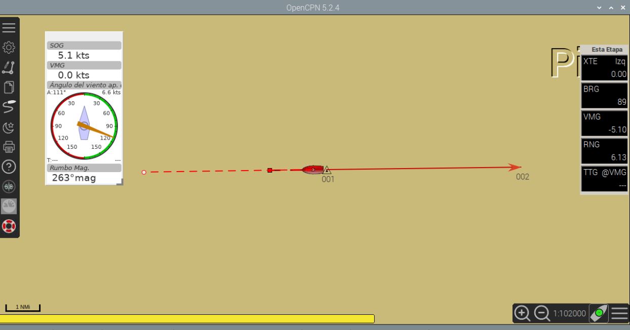

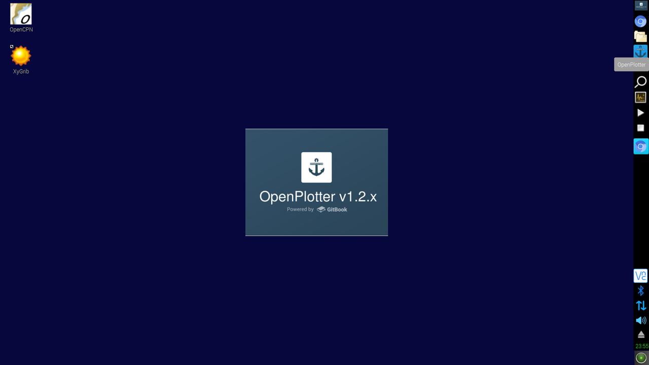

(21-06-2021, 04:49 PM)alambique escribió: A ver si se ve la foto
Me refiero a que el “cuadro” de la pantalla se inicia debajo del icono del teclado en lugar de estar bajo el icono de la frambuesa. Por eso digo que se me ha quedado como desplazada a la derecha.
Respecto a la tarjeta voy a formatearla con una cámara de fotos a ver si lo consigo.
Gracias Pingüino
Eso no es nada. Simplemente maximiza la ventana de opencpn como haces en cualquier aplicacion en windows, pulsando el boton cuadrado de la barra de titulo.
