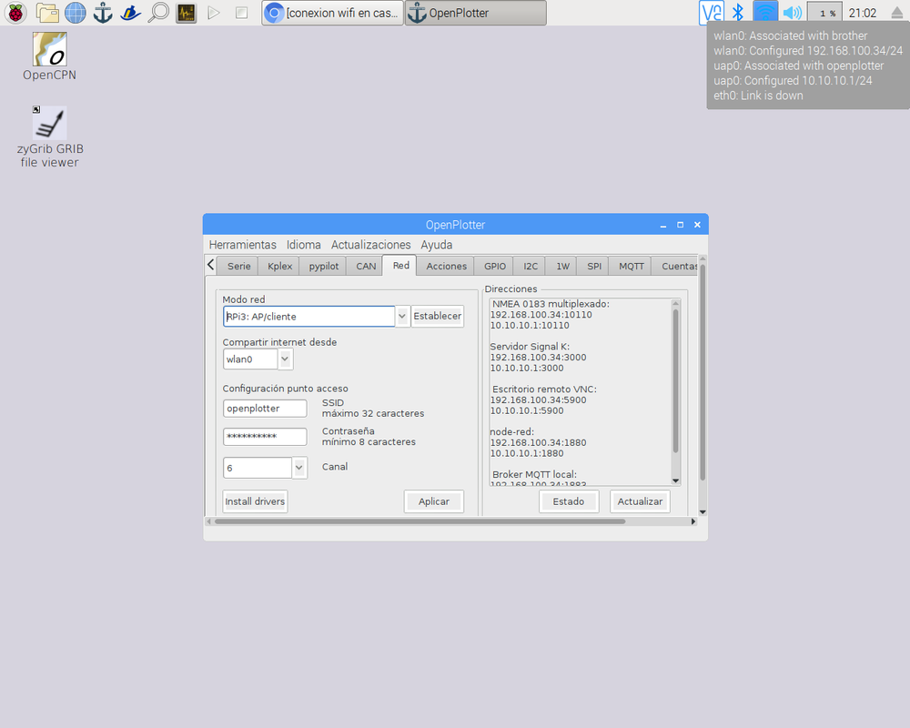

De hecho, y para mi asombro, parece que con la actualizacion de ayer incluso ya se puede hacer con la 3B+ lo mismo que con la tres y es el poder conectar a una wifi como cliente y al mismo tiempo funcionar como AP.
Yo, la verdad, estoy sorprendido pero la imagen no da lugar a dudas:
La configuracion de wifi es la que ves, en teoria incorrecta... pero funciona bien.
Pruebala a ver que tal.
