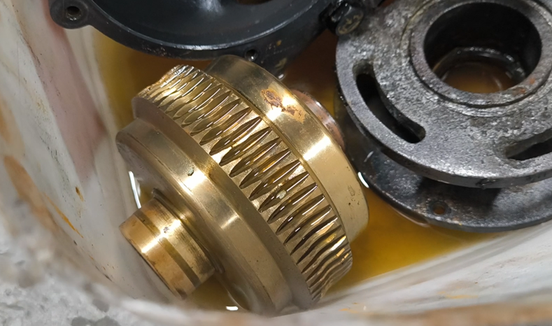

Uno de los asuntos que ya traía en mente cuando llegué a Sada era la sustitución del molinete del ancla, que nada más llegar acabó petando, una vez desmontado todo el mecanismo comprobamos que el engrane de transmisión estaba en perfecto estado y que la reparación era relativamente sencilla, el rodamiento estaba destruido y la chaveta del eje también partida, unas horas de mano de obra, saneado, imprimación y pintura del motor que siempre acaba muy oxidado y molinete como nuevo a un tercio del precio que hubiera costado uno nuevo

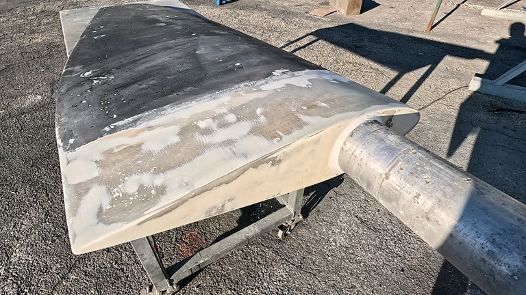

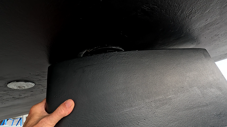

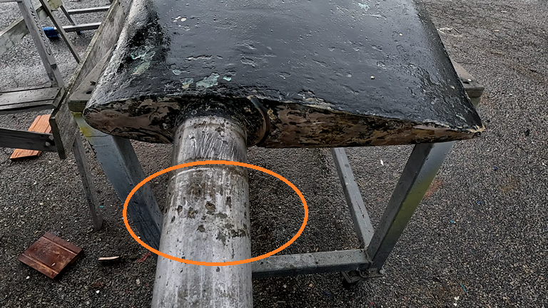

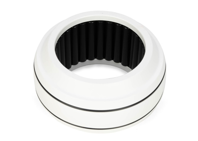

Otro de los trabajos que tenía en mente era desmontar el timón y hacerle un refit, además de comprobar la mecha de aluminio, que comenzó a ser pasto de la electrolisis debido a la proximidad de la placa porosa de cobre, masa de la BLU, menos mal que me percaté a tiempo para tomar cartas en el asunto, retirando placa y radio, elemento ya totalmente obsoleto con la tecnología de comunicación de hoy en día, finalmente en la mecha solo quedaron unas melladuras que no afectan a su resistencia.
En su momento, sin desmontar la pala, hice una modificación para que no estuviese demasiado separada del casco, y aprovechar mejor el efecto placa, pero lo suyo es lo que se ha hecho ahora, con el timón desmontado dejarlo como nuevo, cambiando también el casquillo auto-alineante de rodamientos.

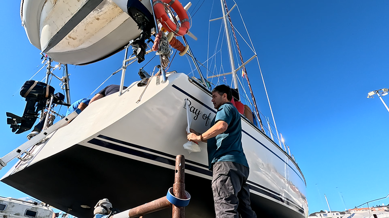

Tocaba también un buen pulido del casco, modificar la linea de flotación en la parte de popa y colocar nuevos vinilos para que la obra muerta se vea reluciente

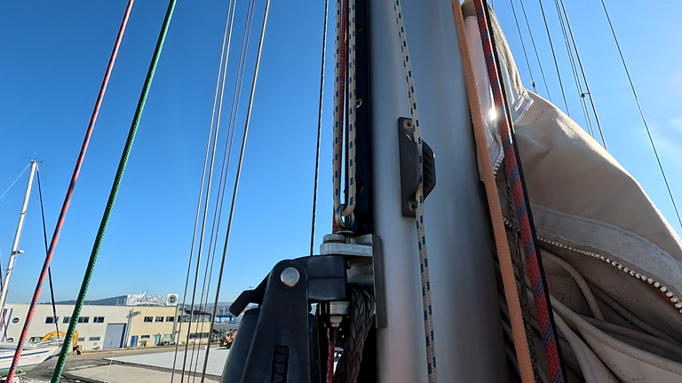

Sustitución de dos candeleros que estaban doblados y reparación de la carrilera del tangón que rompimos el verano pasado, atornillada al mástil y no remachada como vino de Spar Craf, cuando sustituí el mástil por rotura del anterior

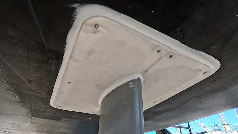

Colocación de dos tapas de metacrilato en el cajetín del sail drive, ya que la goma pegada se acaba perdiendo, como ya me ha pasado.

Lo de las tapas de metacrilato es una prueba o ya tenías referencias de este sistema.
Todo lo blanco que se ve debajo de ellas que es, todo Sika?
Para finalizar, una mano ligera de patente de matriz dura y al agua, a seguir sumando millas
Este verano cuando bajabamos de Galicia a Almerimar el barco empezo a hacer un ruido en la zona del salidive helice , pero era a veces aunque fue en aumento era un flapflap flap...resulto der la gomita que se despego y en una de esas inmeriones chapuzones veraniegos los vimos , la quitamos y ahora mismo esta sin ella ... estaba pegada con sika , y la goma lijada pero no pego , el sika mi recomendacion es ponerle activador en ese tipo de superficies !! a priori esa idea de las tapas parece buena . otra cosa es los taladros que me dan yuyu!
